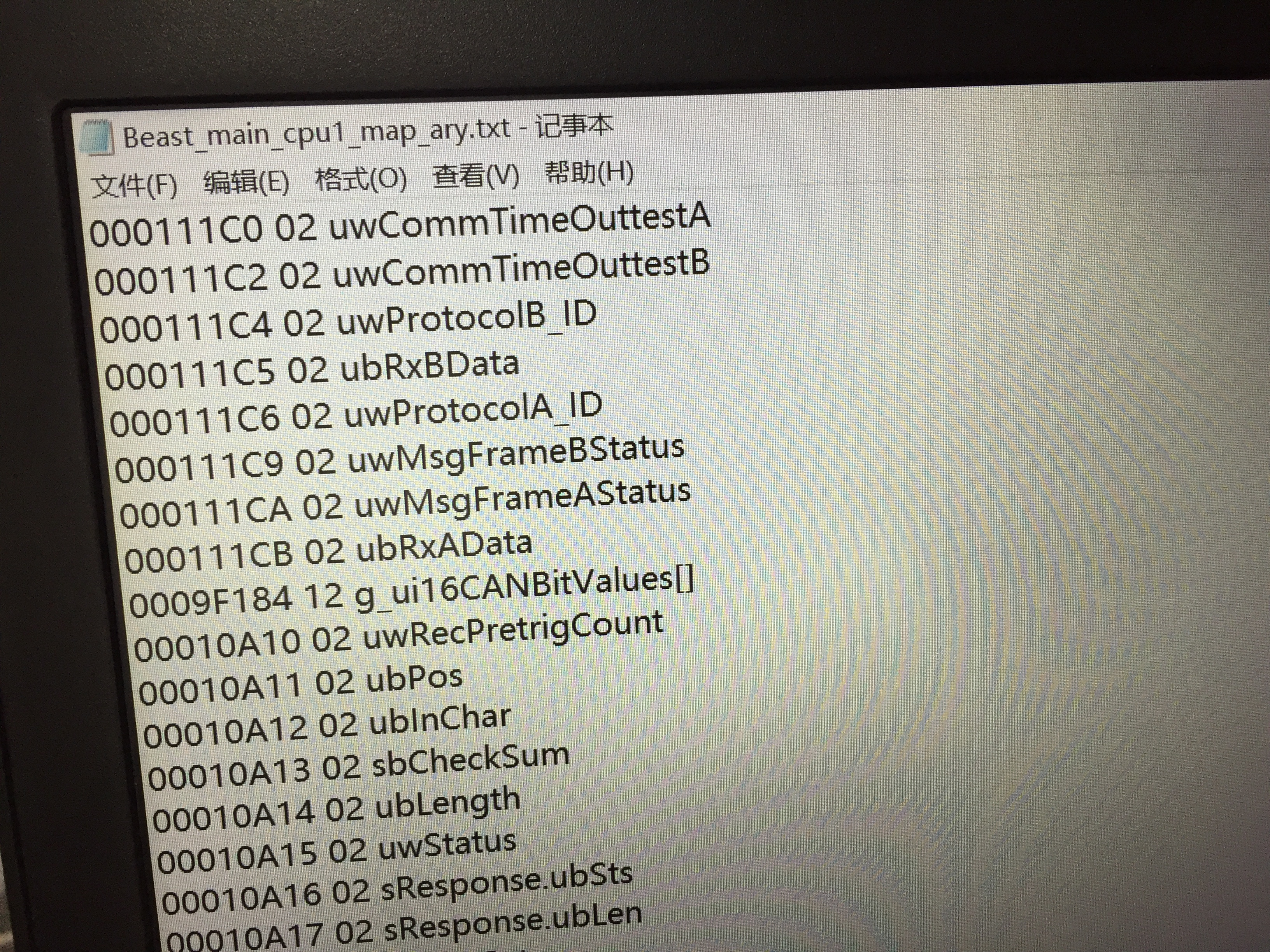

如何创建文件并获取结构成员的地址?

    我想您可以在映射文件中获取结构的地址、然后可以根据偏移量计算结构的各个成员。 这不起作用吗?
    Santosh、
    您说得对、我们可以从结构地址及其偏移中获取地址。
    但是、从客户的角度来看、他们喜欢获取包含所有信息的*。txt 文件。 它将更便于调试故障。
    非常感谢。
    BR、Jordan
    您好、Jordon、
    您是否已尝试使用选项为--dward_display=help 的 ofd2000实用程序?
    如下所示:
    C:/ti/ccs1010/ccs/tools/compiler/ti-cgt-c2000_20.2.1.LTS/bin/ofd2000 -g -dwarf_display=d缩写词、nodaranges HelloWorld.out > a.txt
