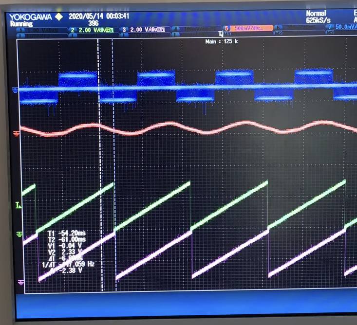

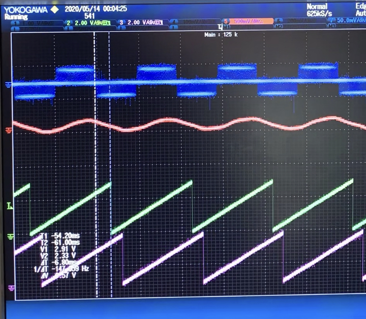

    设置与之前的答复中上传的相同、而且任何示例文件都未检测到索引事件、也未设置 IEL。 我不理解原因。
    对于两个 θ 的非同步、 如下图所示、绿色为 rg1.out、粉红色为 electheta。 在三幅图像中、绿色与电压和电流相关是恒定的、但 eletheta 正在移动。

    检查从 QEP 计算得出的速度是否与 RG 模块的设置速度相同。 如果不是、请检查编码器的线路是否正确、并且 QEP 模块可以检测到编码器的索引信号。
    您可以参考前面提到的 QEP 的示例配置代码、该示例配置代码对于具有索引输入的编码器而言应该很适用。
    计算出的速度匹配、因此我从未怀疑 QEP 模块。 但是、当我看到它随着 rg1模块移动时。  即使使用示例文件、QEP 模块也不会检测到索引信号、并且我没有更改任何与之相关的设置。
