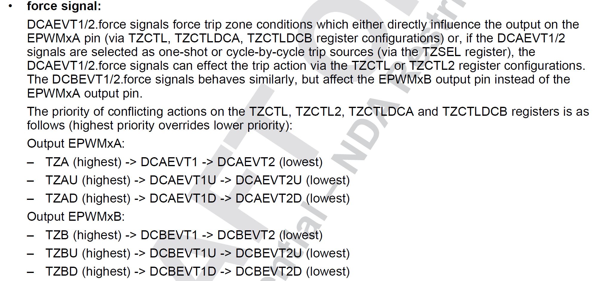

    TRM 提到了 DCAEVT1和 DCBEVT1事件直接使 PWM 跳闸或向模块提供单次触发事件的能力。
    类似地、DCAEVT2和 DCBEVT2事件也可以配置为直接使 ePWM 模块跳闸或向 ePWM 模块提供逐周期跳闸事件。
    TRM 还提到 TZA/DCAEVT1/DCAEVT2中冲突操作的优先级、如下所示:
    我认为、在直接 PWM 跳闸的情况下、会使用与 TZA/TSB 相关的配置。 我将与设计团队确认一次、然后返回。

    “直接跳闸 PWM”和“一次性跳闸”之间有何区别? 请详述一下。
    如果您参考 TZCTL 寄存器、您可以看到 DCxEVT1/2具有单独的跳闸操作配置、
    您可以将其与 DCxEVT 一起使用以直接引起跳闸操作、或将 DCxEVT 配置为一次性跳闸、在这种情况下、TZA/TXB 跳闸操作将生效。
