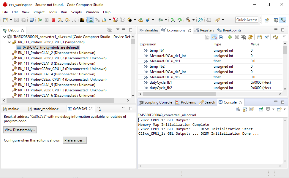

    [引用 USER="Ludwig Schlegel">但调试会话不起作用。 在 CCS 的调试窗口中、我可以看到与控制器有一个开放的连接。 但没有绿色的三角形、这表明控制器正在运行。 只有文本"0x3FB02A (未定义符号)"。
    您能否发布这方面的屏幕截图?
    连接后:
    按下绿色的"播放"/"运行"按钮后:
    尝试运行后、地址中的指令是什么? 它看起来像遇到一个异常。 如果打开 模块视图、您是否看到已成功加载的符号?
    符号已成功加载。 我可以在 Moules 视图中找到 main()等。 但不幸的是,我在这个女演员找不到任何东西。
    顺便说一下:如果我加载程序并使用 我在2020年5月29日发布的脚本运行它、那么在编辑器视图中会打开一个新窗口。 和以下文本。
    在地址"0x3fc7a5"处中断、没有可用的调试信息、或者在程序代码之外。
    这就是所谓的"源代码未找到编辑器"。
    [引用 USER="Ludwig Schlegel"]在地址"0x3fc7a5"处或程序代码之外没有可用调试信息的中断。
    该地址在 ROM 中的某个位置。 请参阅以下 Devin 文章:
    https://e2e.ti.com/support/microcontrollers/c2000/f/171/t/766445?CCS-LAUNCHXL-F280049C-Break-at-address-0x3fc7a5-with-no-debug-information-available
    他提供了有关启动手动调试启动和手动加载代码的分步说明。 我不确定这是否会对您的案例有所帮助。 但关键是程序遇到了一些异常。 我无法解释为什么需要进行一些调试。 但这超出了我的专业知识范围。

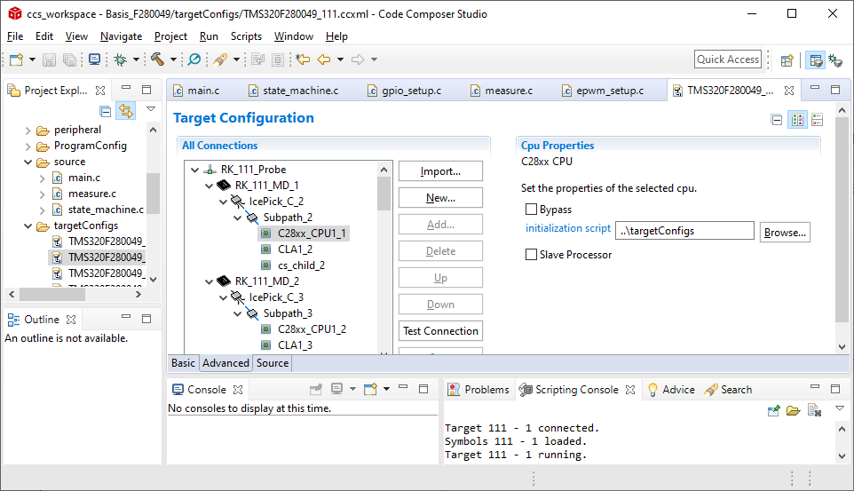

    [n´t user="Ludwig Schlegel">我无法删除 GEL 文件。 因为目标配置文件中没有 GEL 文件。 此信息位于 f280049.xml 中。 此文件位于 C:\ti\ccs920\ccs\ccs_base\con\targetdb\devices 中。[/quot]
    当您在 CCS 中打开 CCXML 文件时、初始化脚本字段是否为空白?
    当我从该 CPU 中删除"初始化脚本"/"GEL 文件"、然后保存配置时、我会得到以下结果:
    因此、以某种方式自动将"..\targetConfigs"添加到那里。 不管怎样、我尝试连接到该器件。 我真的很惊讶、器件现在正在运行。 如以下屏幕截图所示:
    遗憾的是、变量的值仍不会更新。 :-)
    因此、问题似乎是通过某种方式连接到 GEL 文件。 但简单地将其删除并不是正确的解决方案。
    是的、删除 GEL 文件会有所帮助、因为 GEL 文件可以执行需要暂停 targetd 的所有类型的目标操作。
