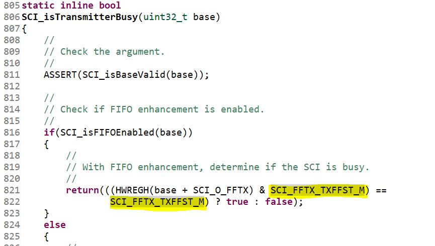

sci.h 中有一个与捕获的代码相同的奇怪代码。 启用 TX FIFO 后、如果 FIFO 为空、SCI_IsTransmitterBusy ()返回\b false。 但下面的代码始终返回\b false、因为"SCI_O_FFTX & FFTX_TXFFST_M (0x1F00)"不能等于0x1F00。
我认为应该像这样修改这个代码:
return (((HWREGH (base + SCI_O_FFTX)& SCI_FFTX_TXFFST_M)!= 0)  ? true:false);
所有 C2000 driverlibs 都有相同的问题。 我是否有任何误解?
Steve
    您好、Steve、
    你是对的。 应该是这样的
    以检查0个 FIFO 字。 将在下一个版本中对其进行更正。
