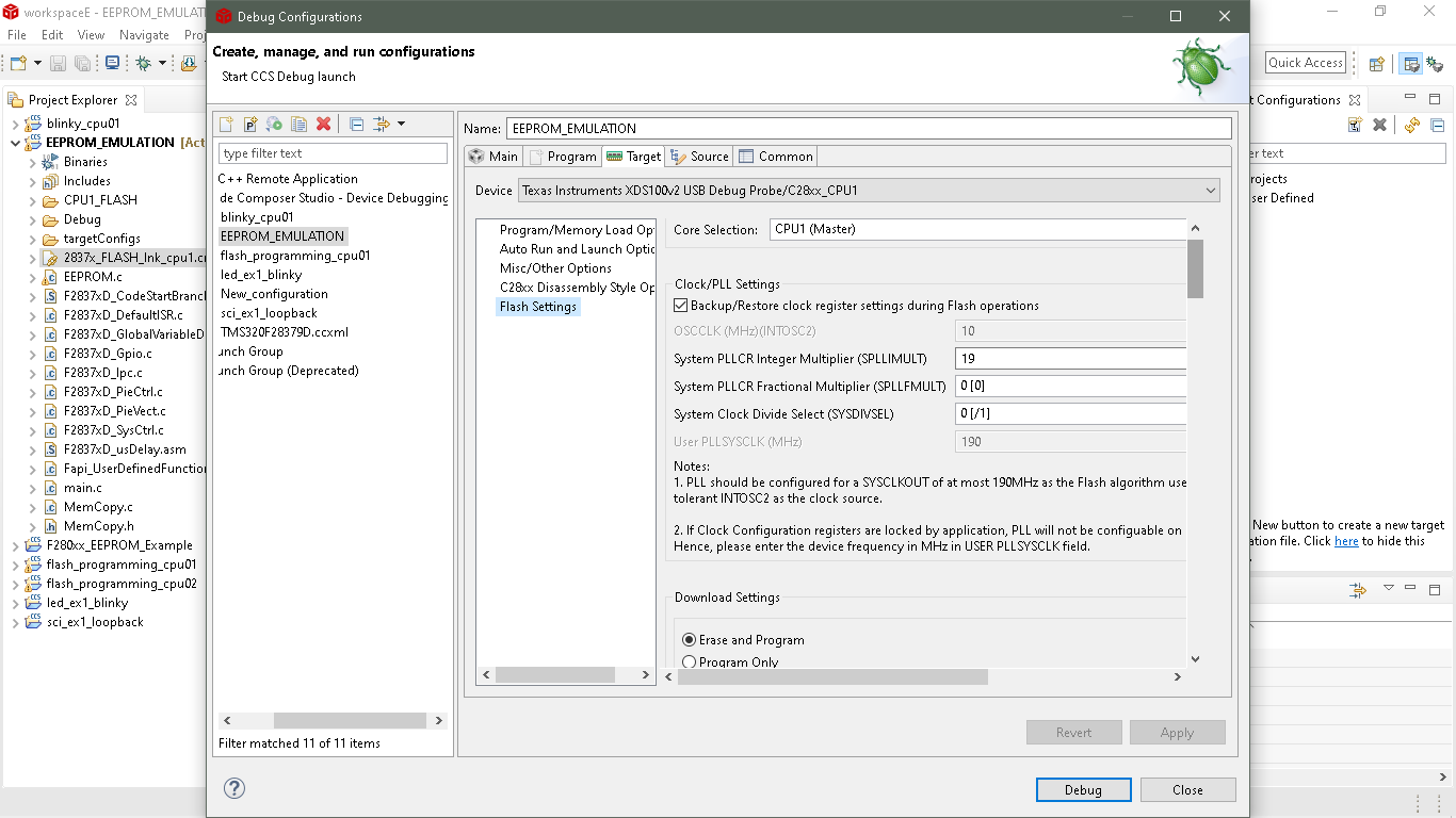

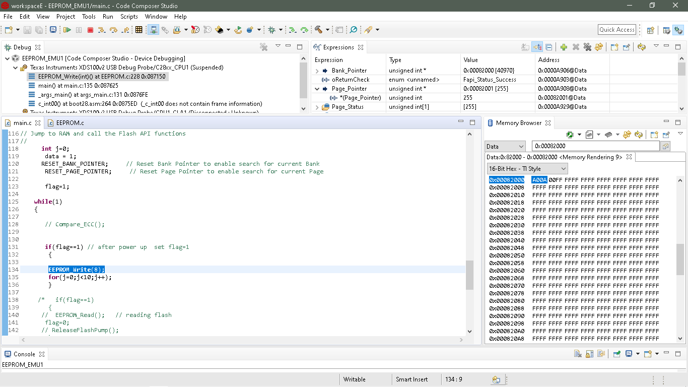

   我已经完成了闪存扇区 B 的 EEPROM 仿真。我现在可以写入/读取,但代码在调试模式下运行。 当我复位/关闭 LaunchPad 时、它不起作用。
已执行闪烁代码以确认存储器上的数据保留... 在调试模式下工作正常... 重置,关闭/on 电源,运行->加载方法不起作用...
run-->加载 不起作用。
Debug->Debug As Works
我的调试配置设置

   while (1)
       if (flag=1&&(* Bank_Pointer)=0xFFFF)//加电后 设置 flag=1
       EEPROM_Write (7);
       for (j=0;j<10;j++);
       if (flag==1)
       Read_Buffer[0]= EEPROM_Read ();  //读取闪存
      flag=0;
      ReleaseFlashPump();

    复位/重启检查后,仿真器是否已连接...
    现在出现按重置开关并拔出 USB 电缆的问题,它无法正常工作。
    谢谢、此致、
    Rani

    Rani、
    您提到过您查看了引脚"GPIO64和 GPIO72"、您是指 GPIO84和 GPIO72吗? 84和72是默认引导模式选择引脚。
    为了更轻松地进行调试、我建议使用仿真独立引导模式、这样您就可以在不删除 JTAG 的情况下遵循独立引导流程。 您可以在引导 TRM 一章中看到此引导流程图。
    本质上、您需要做的是通过 CCS 加载应用、通过 CCS 复位(您现在处于启动状态)、打开 CCS 存储器窗口并将存储器地址0xD00编辑为"0xFF5A"、然后运行。
    Chris

    我已经按照 SPRAB69来实现 EEPROM 仿真方法、因此考虑我的第一个位置为组状态、第二个位置为页状态、然后使用 "Fapi_AutoEccGeneration"模式在存储器上连续写入数据...
     前两个位置正在正确写入,但我的数据没有写入....
    要写入组状态代码:
    写入页状态
    在存储器上写入数据
    传输数据缓冲区长度
    写入后、函数执行返回状态为 "Fapi_Status_SUCCESS"、但数据不会写入存储器。
    Go with Single byte write method used "Fapi_DataOnly" data are written on memory (使用单字节写入方法时,使用的“Fapi_DataOnly”数据将正确写入内存) 但是重置模式不起作用...
     当我使用"Fapi_AutoEccGeneration"模式时...数据未正确写入..
    帮助我解决这个问题。 如果 我想将100个数据写入 内存,如何传递 Databuffer 长度 意味着...
    谢谢、此致、
    Rani
