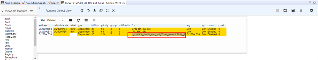

大家好、
   Arm M3计时器的默认优先级为0xE0,、这是 TMS320F28388D ARM 内核的 BIOS 中的最低优先级。
   我想对其进行更改、那么我可以在 GUI 的 BIOS 配置中的什么位置进行更改?
   有关更多信息、请参阅下图:
QL
    如何在 cfg 文件或 C 代码中创建时间对象。
    请看下面的主题、不说明如何创建具有更新优先级的计时器。
    您好 Santosh,
    我只是静态配置 CM 的 BIOS。 更多信息、请参阅 CFG 文件。
    e2e.ti.com/.../7120.RTOS_5F00_CM.cfg
    您可以在 main()函数中创建一个计时器,并参考片段(上面的链接)以更改优先级。
