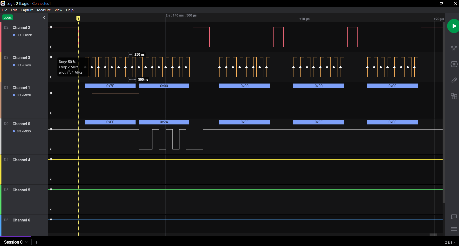

    我正在使用 FIFO 模式、SPIFFRx 寄存器中的 RXFFOVF 标志以及 SPISTS 寄存器中的溢出标志始终为0。
    在频率大于1MHz 的情况下、SPI cock 在通信期间随机变为无效。
    PFA 逻辑分析仪的屏幕截图供您参考。
    在上面的图片中、您可以清楚地看到未激活的时间段。
    P.S:即使时钟@1MHz、如果从器件有50个字节的响应(在逻辑分析仪中观察到)、数据读取也不会被正确读取。 仅接收到大约37个字节、并且 SPIRXFFST 为0、这表明虽然 MISO 线路中有50个字节的响应、但没有挂起数据。

    SPI CLK 仅在存在有源传输时保持有效。 一旦一个传输完成、如果 TXBUF 中没有挂起的数据、SPICLK 和 STE 引脚将进入非活动状态。
    在您的代码中、我看到您是循环地连续发送和接收数据。 我想在使用1MHz 时钟时、即使在之前的数据完全传输之前、该函数也会更新 TXBUF 寄存器。 这是可以的、因为 SPI 将等待活动传输完成、然后开始在 TXBUF 中传输新数据。 因此 SPICLK 和 STE 引脚永远不会进入未激活状态。
    当您增加频率时、我相信只有在之前的数据完全传输后、SPI_WRITE 函数才会被调用、因此您会看到引脚在很短的时间内处于非活动状态。 在第一个迭代期间、您尝试在 TX 之后立即读取数据、检查 RX 状态可能返回 false、并且您更快地进入第二个迭代。 这可能是您在第一次传输后未看到引脚处于非活动状态的原因。 但从第二次迭代开始、您也开始读取 RXBUF、因此 SPI_WRITE 函数调用会延迟、数据传输可能在此时间内完成、引脚可能已进入非活动状态。

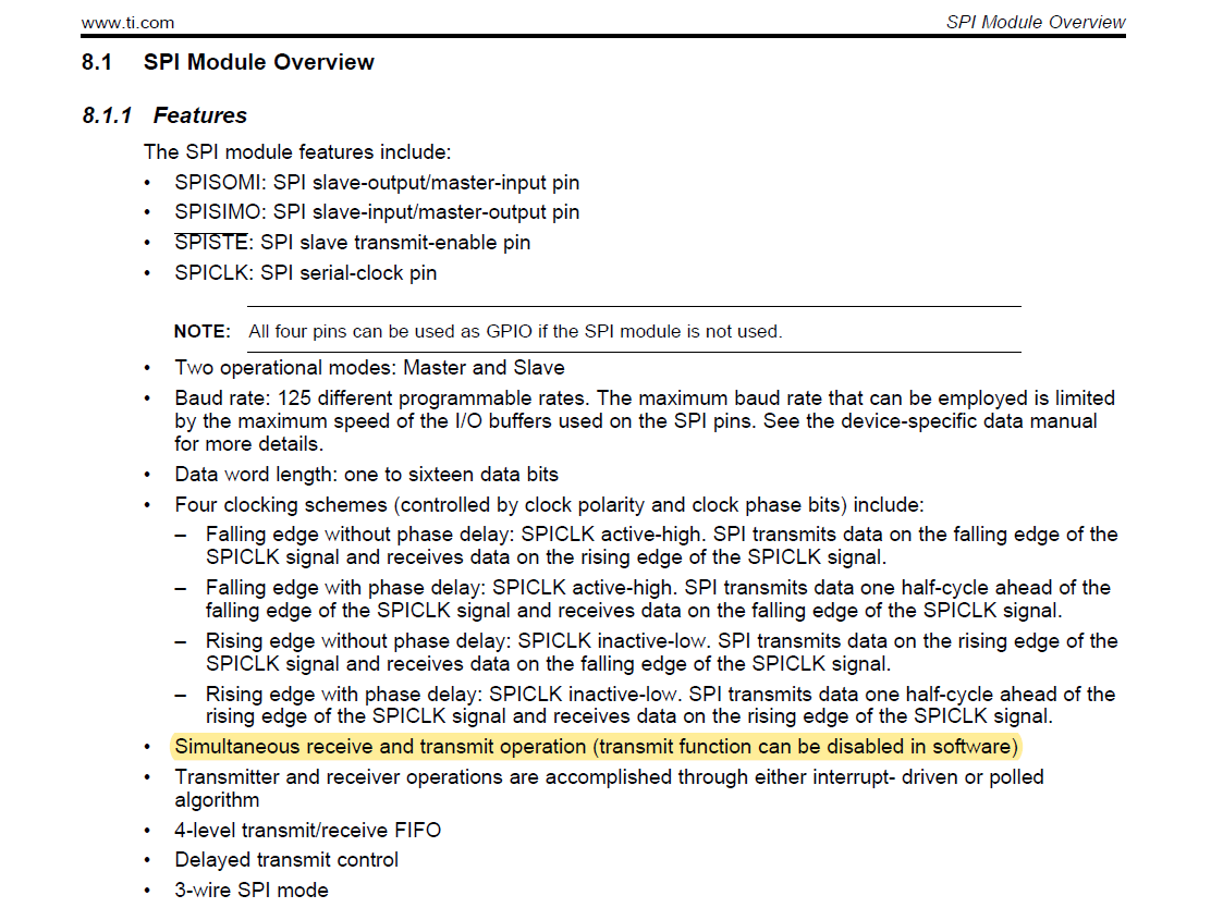

    F2802x 系列 MCU 参考手册中规定、可以同时接收和发送。 那么、如果我们在传输时读取 RXBUF、为什么会有延迟。
    PFA 参考手册的屏幕截图、我们将其用于参考。
