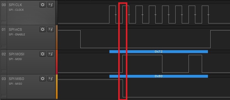

    我们尝试使用 McBSP 作为没有 DMA 的 SPI 从器件发送和接收一个字节、但现在我们无法使其正常工作。
    在 SPI 模式0 (CPOL = 0、CPHA = 1)下、主器件以大约200kHz 的时钟频率发送字节0x72 (仅用于测试目的)。 从器件应以字节0x00的全双工方式进行应答(McBSP 处于 CLKSTP= 10b、CLKXP= 0、CLKRP = 0定义的模式)。

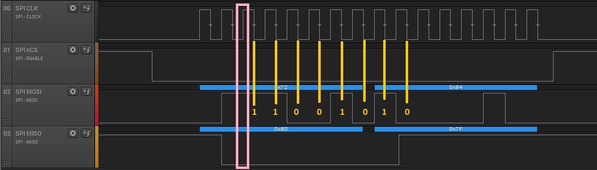

    McBSP 不接收字节。 实际上、根据下面的图、似乎遗漏了一些位。 McBSP 仅在第二个时钟上升沿(以红色突出显示)开始通过 MISO 发送。
    为了确认我们的假设、我们尝试发送两个字节(0x72、0x84)。 在这种情况下、在寄存器 DRR1中接收到字节0xCA、这意味着对于 McBSP、读数从第3个时钟下降沿开始(以粉色突出显示)。 这证实了我们对拖延的怀疑。 该图如下所示。

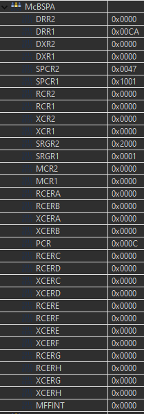

    McBSP 配置与上一个帖子中描述的一样、但区别在于 RWDLEN1和 XWDLEN1现在为0 (8位)。 以下是 McBSP 寄存器(FYI)中的值:
    Q3:这种延迟来自哪里? 我们花了整整一天的时间来尝试解决这个问题、但我们的想法已经过时了。 请向我们提供您的支持。
    Q4:我们的 LSPCLK 为90MHz。 对于1的 CLKGDV、这是可以的吗?
    问题5:+请参阅上一帖子中的问题 Q1和问题 Q2。

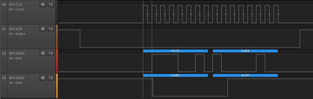

    虽然 LSPCLK 可以等于 SYSCLK (最大90MHz)、但根据数据表、有一个20MHz McBSP 时钟限制。  如果 LSPCLK = 90MHz、则 CLKG = 45MHz、超出规格。  您需要使 CLKGDV = 4才能获得18MHz CLKG 以满足规范要求(3个给出22.5MHz、但仍高于规范)。
    我们已经看到了这一限制、并且已经尝试将 CLKGDV 提高到4以上以使 CLKG 低于20MHz。 但这并没有解决问题。
    无论如何、我们已经尝试了您的建议(CLKGDV = 4)、即 SPI 主器件时钟频率为750kHz。 问题仍然存在。
    真正奇怪的是、McBSP SPI 从器件仅在第一个 SPI 时钟之后才在 MISO 上准备数据、而不是在检测到 nCS 引脚置位时直接准备数据(通常在其他 IC 上完成)。
    问:这个"1时钟延迟"来自哪里(XDATADLY 和 RDATADLY 为0)?
    问:McBSP 中是否有未记录的限制会导致这种行为?
