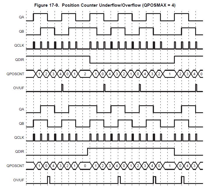

    最后、在 TRM 中的"位置计数器重置为最大位置"部分中提供的下图中非常清晰地说明了上溢/下溢行为、这将有助于您分析和调试问题。
    [/报价]
    是的、我已经看过这张图、并了解它的工作原理。  事实上、我正在尝试在软件中"解封"QPOSCNT 值、但这是一个挑战、在这种情况下、时序和同步比在硬件中更难保证。
