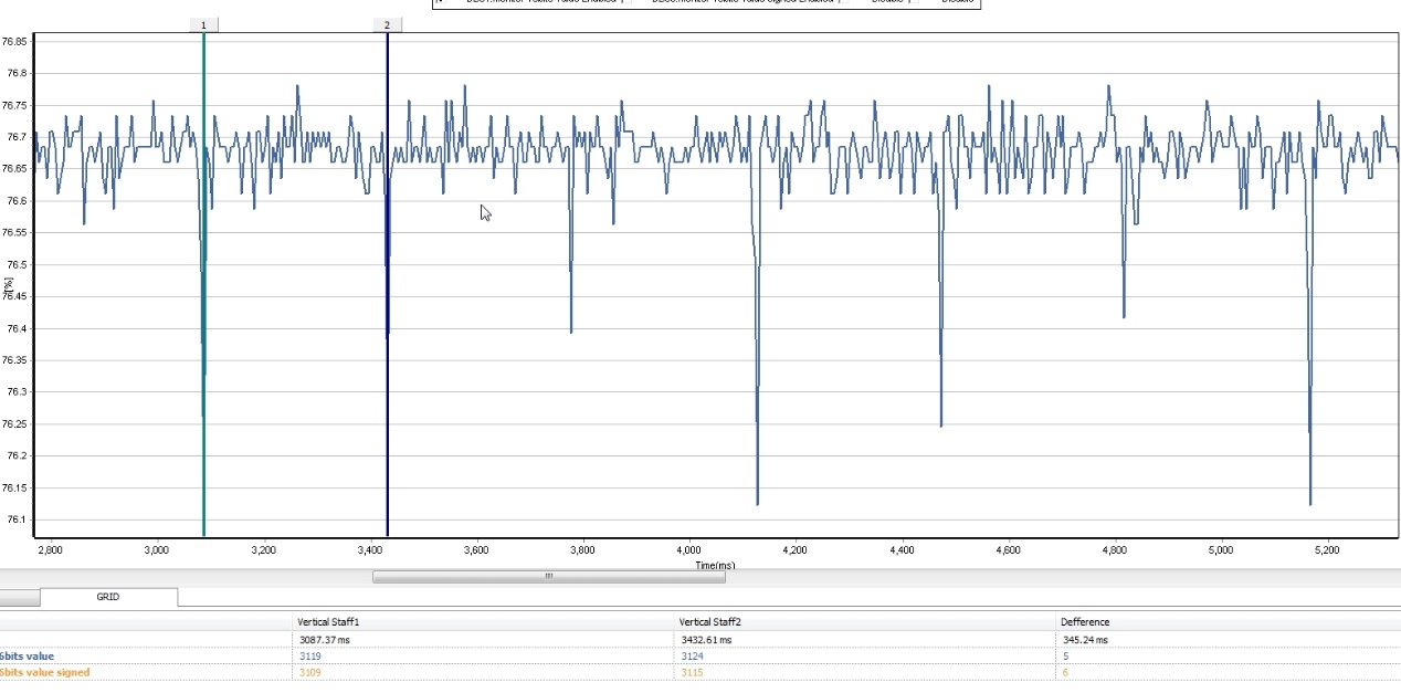

它是电机驱动器应用。   客户将内部 AD 模块用于旋转变压器的正弦波。  当28377s 与 ET1100同步通信时、它会显示 常规的未知波纹。 在异步模式下、这是正常的。
对于低于 pic1的情况、客户仅测试了正弦波的峰值、它应该是5~8 Ω(编码器角度固定)之间的一条线、但它们得到:
Pico 1
Pic1来自上部计算机的示波器、采样频率为200Hz。 在代码中、它们使用 ADCA 和 ADCD 对正弦和余弦进行采样、序列为 SOC0和 SOC1 (每波两次)。 蓝线是 B01、黄色是 B61、这两个都是两次采样的结果。
Pico 2
如图2所示、放大蓝线、我们可以看到 这里每~340mS 有规律的异常纹波。
基于这一点、客户进行了大量测试、下面是总结:

根据测试结果、结果与采样序列相关。  对于电池和空电池、 它有了很大的改进。 纹波消失了。 但对于编码器信号、几乎没有变化。 12位 AD、时钟为150Mhz。 ACQPS=49。
测试4:来自信号发生器的理想正弦波
在340~350ms 的周期内仍然具有纹波。

    您好、Yuan、
    通信模块处于同步模式时、PCB 上是否有高速时钟在运行?  这似乎表明时钟通过 VREFHI、VREFLO 或 ADC 输入通道耦合到 ADC 中。  然后、高速时钟频率混叠至200Hz 下 ADC 采样的频率范围。
    这是定制 PCB 还是类似 controlCARD 的 TI EVM?
    您说时钟频率是150MHz 吗?  您能否确认这是 SYSCLK = 150MHz? 您能否确认 ADCCLK = 50MHz (ADC 预分频应为/3)?
    ADC 的输入驱动器对于编码器是什么样的?  ADC 是否由运算放大器驱动?  运算放大器带宽是多少?  ADC 引脚上的 R-C 是什么?
    驱动 VREFHI 的是什么?
    ET1100信号路由到 ADC 的距离有多近?  DOE 这些信号通过电路板堆叠中的相邻接地(或可能的电源)平面具有良好的信号返回路径?
