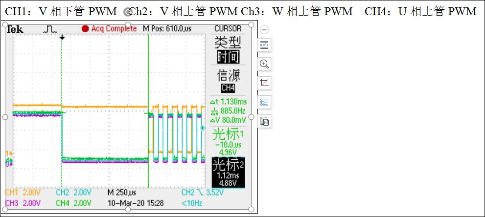

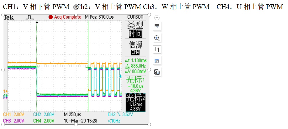

大家好、
我支持我的客户测试他们的系统保护功能。 基本上、它们通过 OST 跳闸测试拉高、然后在清除 OST 标志后恢复正常。
但是、所有 PWM 通道都有可能输出一个低电平状态的前言、而不是正常的 PWM 波形。

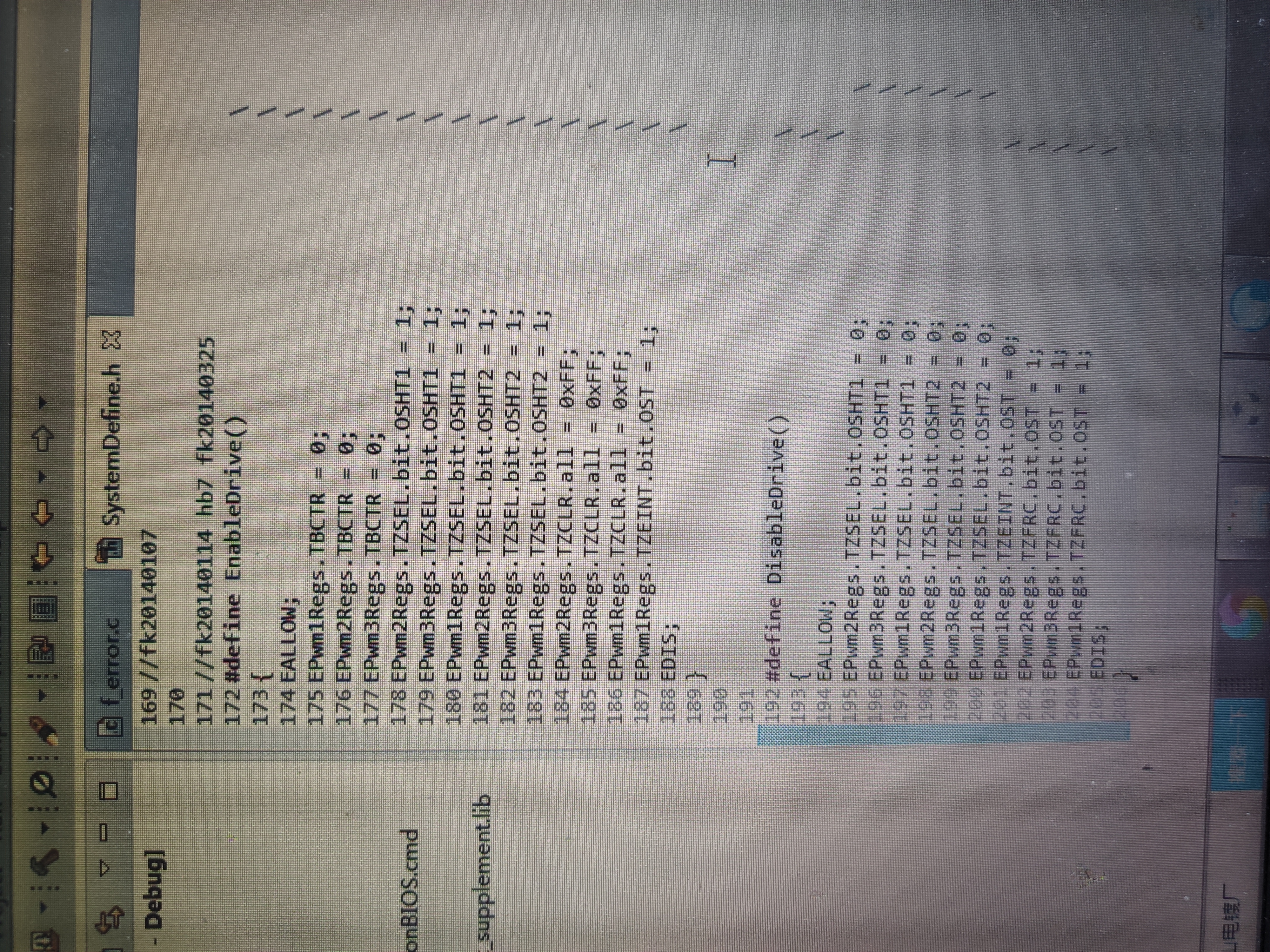

PWM 初始化作为附加文本文件、而 PWM 禁用/启用功能如下图所示。
 e2e.ti.com/.../PWM_4D916E7F_.txt
显然、这一切低输出都会威胁客户的系统安全(客户使用的是反相输入栅极驱动器)。 欢迎提出意见。
Brian
    意外的低电平状态似乎在多个 PWM 周期内处于活动状态。 是这样吗?
    如果是、导致 PWM 保持低电平的原因是什么? PWM 是否打开并计时器计数?
    一旦 OST 标志被清除、PWM 应该恢复正常。
    鉴于 PWM 持续保持低电平、系统或软件中还有其他事件将其保持在低电平。
    最好查看以下内容-
    -清除 OST 后跳闸输入是否仍然有效?
    - OST 标志是否被清除(检查调试器或软件读取)
    -计数器计数和寄存器配置是否符合预期?
    请进行调试并提供更多详细信息、显然系统中的其他操作会将 PWM 保持在低电平。
    [引用用户="Subrahmanya"]
    [Brian ]:是的、它保持多个周期。
    [Brian ]:实际上这是主要问题。 当 PWM 变为低电平时,客户所做的是它们被称为 enableriver()函数;当 PWM 被禁用时,PWM 保持计数。
    最好查看以下内容-
    -计数器计数和寄存器配置是否符合预期?
    [Brian ]:正在确认寄存器状态。 困难之处在于它只能持续几个秒、通过 CCS 很难捕获。 有什么想法如何更好地确定根本原因?
    [/报价]
    [引用用户="Brian Wang0"[Brian ]:正在确认寄存器状态。 困难之处在于它只能持续几个秒、通过 CCS 很难捕获。 如何更好地确定根本原因的任何想法?
    您可以检查以下内容。
    -如果我看到 EnableDrive 函数,OST 被启用和清除,中断也被启用。 那么、在清零后、是否可以检查标志是否再次被置位? 是否发生中断? 如果是、这意味着 TRIP 输入仍处于激活状态、这可能会使 PWM 输出保持低电平的时间超过预期。
