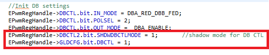

我的客户希望影子加载 DBCTL 寄存器。 它们初始化了该部件、如下所示:
当它们与调试器一起步至红色周期时、DBCTL 中的内容将被清除。 但是、如果你在代码中首先设置 DBCTL2.bit.SHDWDBCTLMODE、这个问题将不会发生。
这里是否有任何配置要求?

    如果您将 DBCTL 配置为影子模式(DBCTL2.bit.SHDWDBCTLMODE =1)
    您可以先设置此位、然后更新 DBCTL 寄存器。
    因为该寄存器的默认值是立即模式(与其他影子到活动寄存器(如 CMPx)不同)。
    因此、当您设置影子模式时、您先前写入的值将被覆盖。
    我建议 先设置 DBCTL2.bit.SHDWDBCTLMODE、然后再写入 DBCTL。
