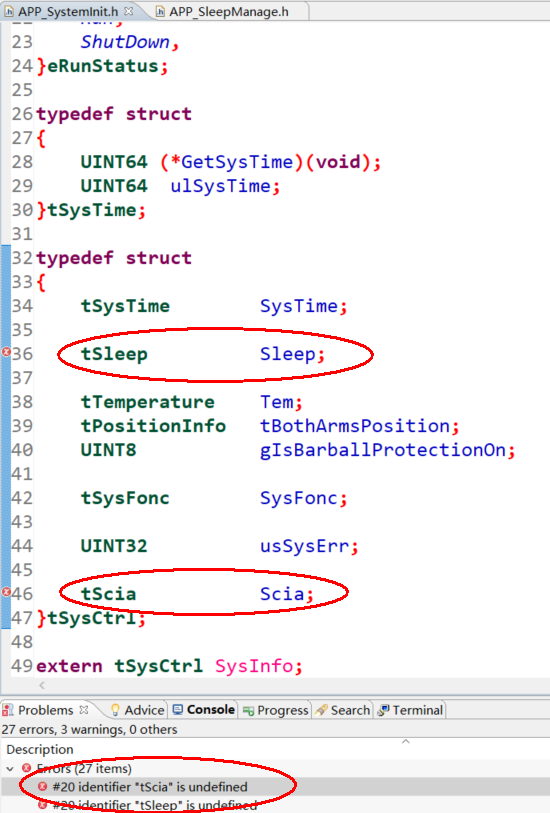

您好的团队:
我的客户在结构的定义方面有问题。 可以帮助我解决这个问题吗?
他使用 CCS 9.2、编译器版本为 TI V18.12.4.LTS。
 附件是压缩的项目文件。
请访问 regardse2e.ti.com/.../f28069m_5F00_FPU.zip
    我刚刚查看了该项目、它看起来就像您所拥有的
    "APP_SystemInit.h" ->  #include "APP_Sleep Manage.h"
    APP_SleepManage.h --> #include "app_SystemInit.h"
    我认为这就是它无法解决的原因。
    您应该从     APP_SleepManage.h 中评论/删除#include "app_SystemInit.h"
    并相应地移动 MOTORSUM 以进行编译。
    尊敬的 Santosh:
    我已经知道这个解决方案、但我认为它会使我的程序逻辑非常混乱。 我想知道是否还有其他解决方案?
    您可以创建顶层头文件并将 MOTORSUM 定义放入其中。
    然后根据需要添加该头文件。
