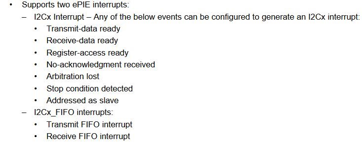

是否可以同时使用 I2C 中断和 I2C-FIFO 中断?
如果是、是否有示例?
Dhammika
    Dhammika、
    I2C 中断和 I2C FIFO 中断可由以下 I2C 事件触发。 在 EPIE 中断中、I2C 中断和 I2C FIFO 中断都独立于 eachother、可以一起使用。
    我们在 C2000Ware 中提供的 I2C 示例代码仅使用 I2C FIFO 中断、而不使用 I2C 中断。 I2C 中断可由多个事件触发、您必须在哪个事件上触发 I2C 中断? 请澄清一下?
