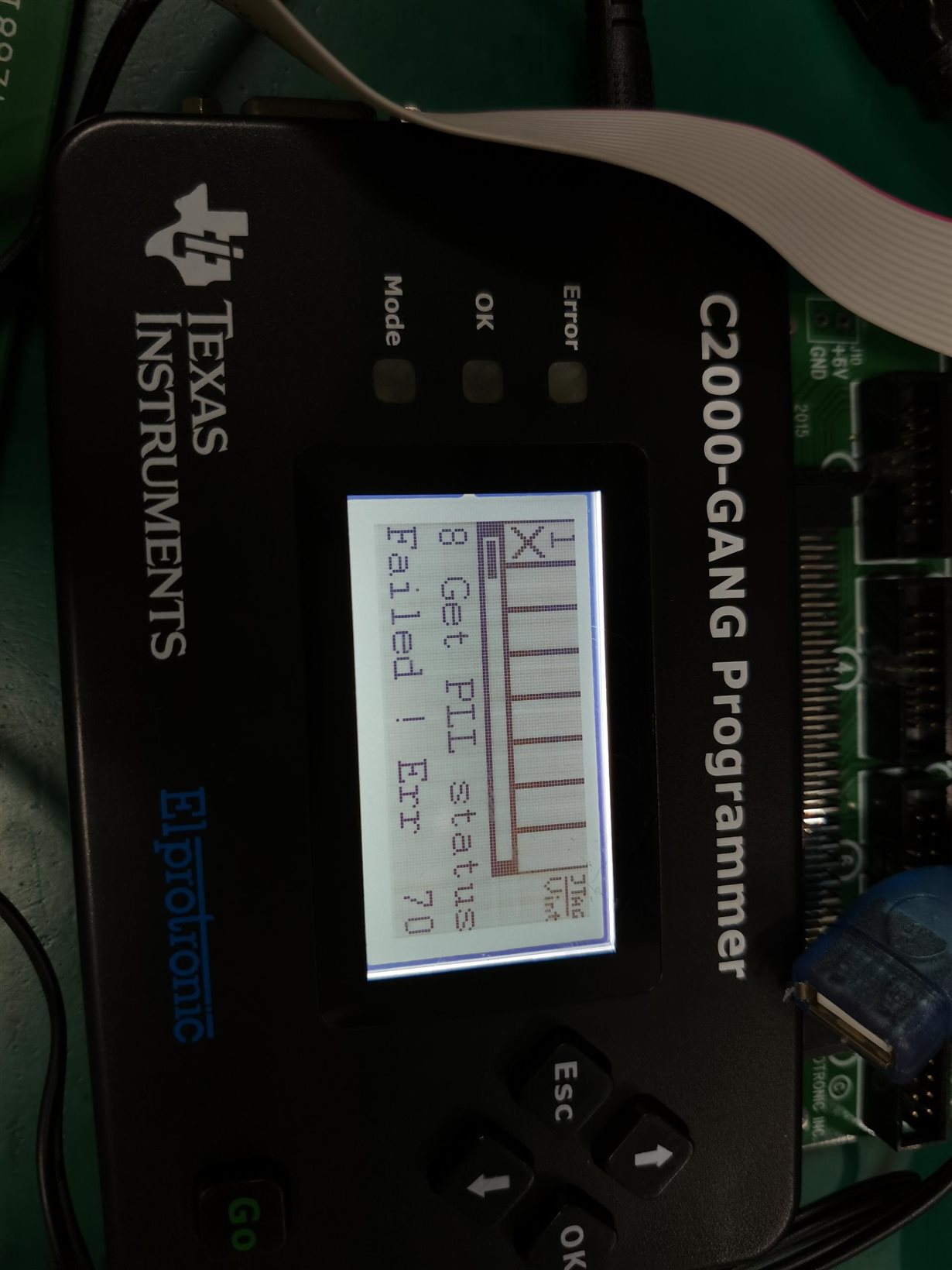

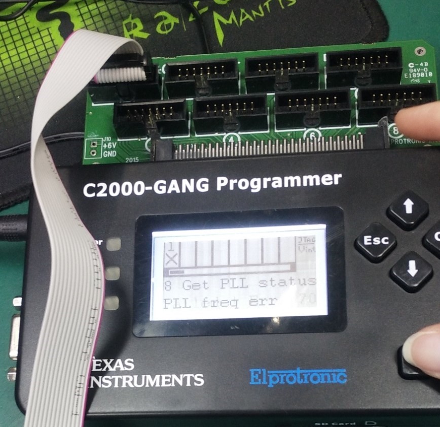

尊敬的团队:
我的客户正在使用 C2000-GANG 和 TMS320F28031。
首次成功对空白芯片进行编程、当再次对已编程的芯片进行编程时、将显示以下错误消息。
他尝试关闭 C2000_GANG 电源并重新启动、但仍显示以下错误。
相同的十六进制文件可以使用 uniflash 和 C2prog 重复烧录;也可以使用 xds100v2的刻录器正常烧录。
客户尝试降低 JTAG 的速度、这种现象与上述情况相同。
请帮助。

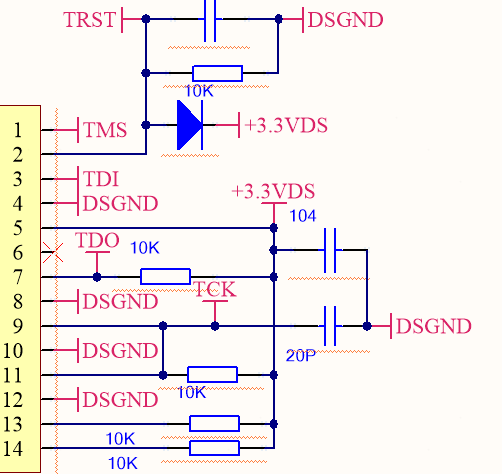

    感谢您耐心的回答  。我仔细阅读了 TMS320F28031PAGQ,但仍然找不到问题的解决方案。左 图,所示的引脚配置、右侧显示的 JTAG 连接 。
