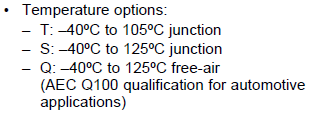

大家好、
我想知道我应该订购哪种器件类型。
TMS320F28379DPTPQ
TMS320F28379DPTPS
托盘类型似乎不同、但我找不到任何区别。
您能告诉我有什么区别吗?
祝你一切顺利、
Tanaka
    后缀代表不同的温度变体。  如数据表和产品页面特性列表中所述:
    Tommy
