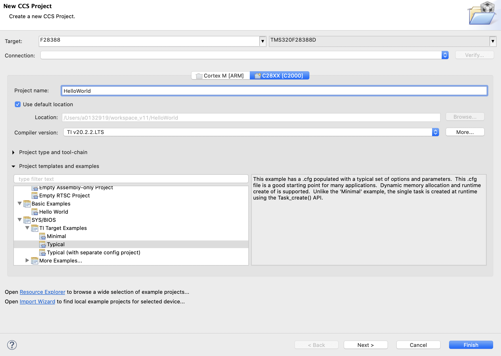

大家好、
我想使用 SMP/BIOS 创建一个新项目、以便在 F28388D 的两个内核之间对称执行一些任务。 我使用的是具有 CCS v10.1.1、SYS/BIOS 6.83.0.18、XDCTools 3.61.0.16和 C2000Ware 3.0.0的 TMDSCNCD28388D 评估板。
在文档和论坛中、我只能找到针对 Cortex M3、M4和 A15内核的 SMP/BIOS 参考。 是否可以在 C28x 系列的 DSP 上使用此功能? 如果是、是否提供了任何示例或用户指南? 如果没有、是否有必要创建2个单独的项目并在每个内核中独立加载 SYS/BIOS?
提前感谢您!
Javier
    您还可以为 C28x 内核构建基于 SysBIOS 的应用程序。 对于 SYSBIOS、您还需要安装所需的 XDC 工具包。 除 SysBIOS snd 编译器之外。

    安装工具后、您可以创建新项目。 下面是示例屏幕:
    谢谢 Santosh、
    我看到可以创建一个新项目、即使您在发送的图片中单击"更多示例"选项卡、也有几个示例是有效的。

    Javier、
    C28x 内核不是 SMP。 您需要为 CPU1和 CPU2创建两个单独的映像、它们将独立工作。 您可以使用 IPC 模块进行内核之间的交互。
    我们在 C2000ware 中确实有一些示例 、这些示例演示了两个 CPU 的使用情况、但它们不是基于 SYSBIOS 的、而是裸机的。
    C:/ti/c2000/C2000Ware_3_03_00_00/driverlib/f2838x/examples/c28x_dual/led
