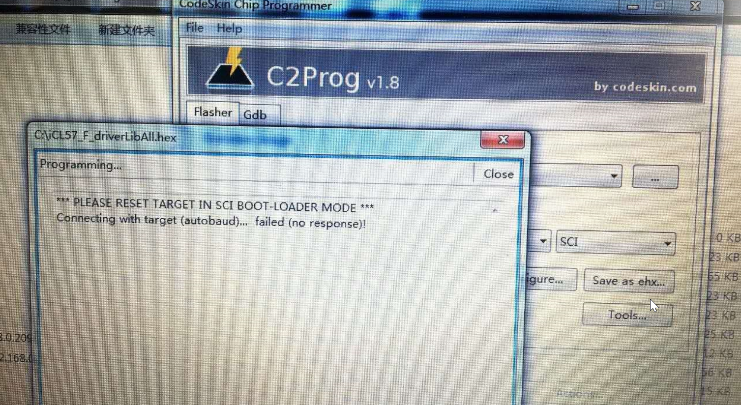

客户反馈 、连接 F28002x 的 lastest C2prog 存在问题:
  1. 无法使用 SCI 模式连接到 F28002x。
  2. C2prog 中没有 DCSM 设置、如下所示、只有一个密码设置。 正确吗?
您能帮您检查问题吗?

    C2Prog 将自动检测需要解锁的区域并使用提供的键。
    根据 Vamsi 的要求、请提供有关连接失败的更多信息。
    您可以使用 C2Prog over JTAG 进行闪存吗?

    下面是显示的误差。 它们不使用 C2prog 而不是 JTAG、因为它们的电路板不受支持。 但它们具有测试 F28027编程、这对于 SCI 来说是可以的。

    我建议检查以下各项:
    -是否选择了正确的 COM 端口?
    -目标是否已加电并配置为 SCI 引导模式?
    -是否使用了正确的 SCI 引脚(GPIO 28/29)?
    -串行通信电路是否正确实现(从 MCU GPIO 到 PC USB 端口)?
    - MCU 周围的电路是否正确实现(电源等)?
    感谢您的支持、客户反馈他们使用 GPIO16、gpio17、这可能是一个无法连接的问题。
