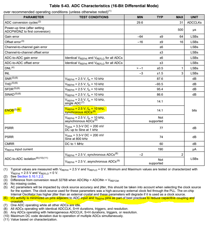

大家好、
我正在与一位客户合作、该客户的目标是针对电机电流测量应用对3个通道进行同步采样。 我们有一些与数据表中脚注6相关的问题。 它们将其解释为与同步采样相矛盾、并意味着每次对一个信号进行采样。  它们需要同时测量三相电机电流。 此器件是否可以实现三相同步采样? 您是否能够从脚注6中明确说明确切的含义? 我没有相同的解释、希望这是一个误解 、因为似乎有足够的引脚来分配3个同步采样信号、从而不会导致问题。 此外、我们还能够量化脚注10、其中提到同步采样期间会发生最大直流代码偏差? 感谢您对此提供的帮助!
    您好、Garret、
    这里的 I/O 指的是数字 IO、而不是其他 ADC 通道。  您可以在单独的 ADC 上同时对模拟通道进行采样(最多4个、因为有4个 ADC)、并满足额定 ENOB。
    如果使用16位(异步、性能="不支持")、则需要避免 ADC 以异步方式运行。  确保这一点的最简单方法是将4个 ADC 或多或少地视为具有4个同时 S+H 的单个 ADC
    脚注10本质上是参数的定义、因为这不是标准 ADC 参数;同时采样引起的最大额外偏差的量化是+/-2 LSB。
