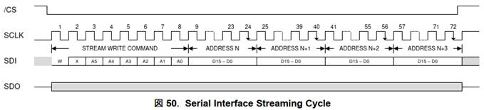

在原型板上安装了 F28388和 TI 的 DAC 模块81416。
F28388 SPIA 连接到 DAC81416。
现在、我想问一下如何将有效数据从 F28388发送到 DAC81416。
我是指 DACx1416文档 JAJSFP9A,我想发送数据为“10.5.1.1流模式运行”。
本文档的一节说明 SPI 数据结构应为8位+16位+16位+..... 数据的前8位是 W/R 标识和寄存器地址。
那么、如果是写入模式、接下来的16位数据就是要写入寄存器的数据。
另一方面,我还提到了 C2000Ware 的 f2838x 示例 projest,特别是 SPI_ex1_loopback.c
此示例似乎发送“16位”数据流(16位+ 16位+ 16位+……)。 即、16位似乎是发送数据的单位。
如何为 DAC81416发送前8位?
