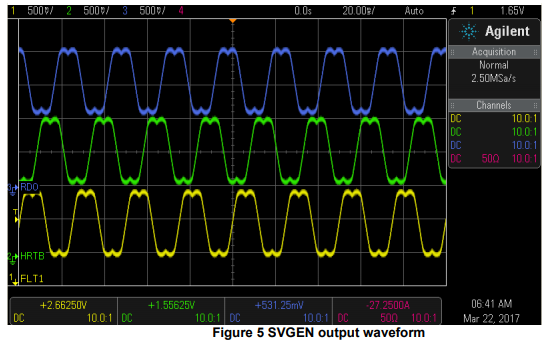

我已根据文档要求更改了程序。 加载项目后、LD2可以闪烁、但电机未旋转、并且我无法 在 J6-DAC1、DAC2、DAC3或电机- MOA、MOB、MOC 的广泛位置测量任何波形(仅直流波形)。
问题:
1、我能否在 DRV8312EVM 上直接测量下图中的波形? 如果是、我应该测试哪个端子?

    请参阅此套件的用户指南、以确保正确设置了开关和跳线。 然后根据规格调整以下参数。 电流。
    #define USER_MOTOR_FREQ_LOW (10.0)// Hz -建议将电机额定频率设置为10%
    #define USER_MOTOR_FREQ_HIGH (100.0)// Hz -建议将电机额定频率设置为100%
    #define USER_MOTOR_FREQ_MAX (120.0)// Hz -建议将电机额定频率设置为120%
    #define USER_MOTOR_VOLT_MIN (3.0)//电压-建议设置为额定电机电压的15%
    #define USER_MOTOR_VOLT_MAX (18.0)//伏特-建议设置为额定电机电压的100%
