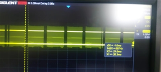

2) 2)推挽式升压电源使用 TMS320F28027芯片来控制两个 PWM 的产生、一个使用4节电池作为推挽电源的48V 电池组、一个升压到 DC 750V 的电压、以及一个到逆变器的总线电源。 在反相变化的情况下、PWM 在低负载电流时几乎不传输波形、总线电压稳定、而在重负载时将出现更多波形。 这里的控制原则和机制是什么?
推挽波如下所示:
您可以帮助检查此案例吗? 谢谢。

    请查看 C2000 DP SDK 中的参考设计。 您可以安装 C2000Ware、然后查看以下示例设计:
    C:\TI\c2000\C2000Ware_DigitalPower_SDK_4_02_00_00\solutions\TIDM_dc_dc_buck
    这是一个直流/直流降压转换器控制示例。 同样、您可以控制您提到的任何其他类型的转换器。
