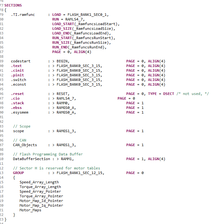

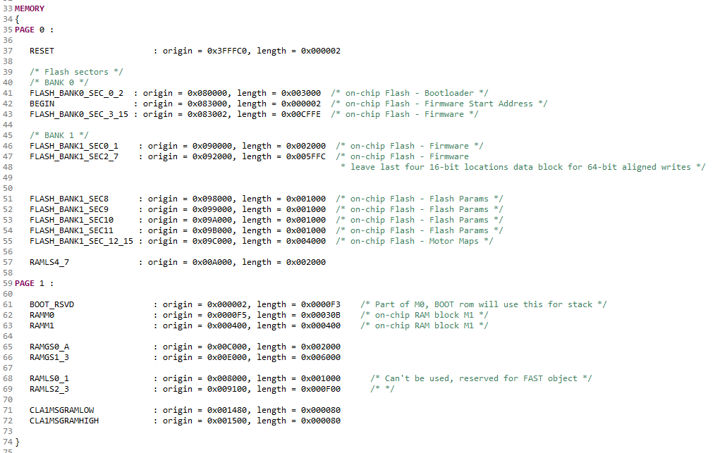

    我为 InstaSPIN 保留了 RAMLS0和 RAMLS1、并添加了以下语句:
    部分
    SYSCTRL_DATA:> RAMM1 | RAMLS2_3,PAGE = 1
    EST_DATA:> RAMGS0_A,PAGE = 1
    以与 lab07相同的方式加载到.cmd 文件、但不成功。
    当我汇编单步执行代码时、当它到达函数"EST_RUN"时、它会跳转到存储器位置 0x3ec9ee。 我使用内存浏览器查看该内存位置的内容、它都是零(整个内存块都是零)、这就是它触发 ITRAP 的原因。

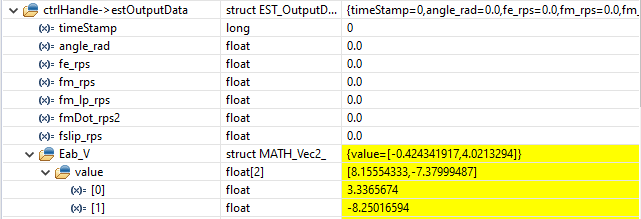

    我遇到的另一个可能与上一个问题相关的问题是、估算器似乎根本不会输出任何电气或机械速度值。
    输入数据如下所示:
    有什么想法吗?
    有人可以提供帮助?
    Javier -我不是 TI 专家,但我认为您的问题是,您需要查看 estOutputData 和 estInputData (而不是 ctrlHandle->estOutputData 等)。  ctrl 结构未在 lab7中使用。

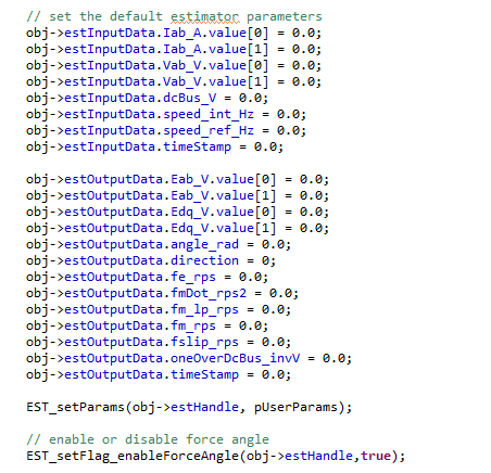

    初始化句柄。 一个不同之处在于、我已经在控制器结构中定义了 estHandle 和 estInputData/estOutputData、但我认为只要我正确初始化处理程序就应该可以。
    设置:

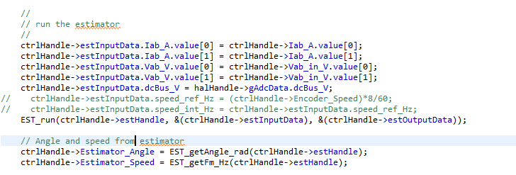

    主 ISR (从一个定时器中断以恒定20kHz 运行):
    从最后一个快照中、如果我取消注释两条注释代码行、则无传感器代码行会起作用。 它所做的是将通过其他方式(使用编码器)计算的速度信号馈送到 estInputData 结构。 这一点根本不是必需的、因为这意味着您需要一种读取角度/速度的外部方法来使估算器正常工作、这会使首先使用估算器的整个过程失败。
    链接器文件:
    链接的库:

     estInputData.speed_ref_Hz 和 estInputData.speed_int_Hz 均设置为固定目标运行速度、而不是测量速度。
    我并不是想说什么意思,但我在这一问题上得到的支持是可怕的。 我已经用图片和所有内容对我的问题进行了全面的解释、对您的回复几乎立即做出了回应、但我在一周的晚些时候收到了一半的回复、但这些回复无法解决我的问题。 德州仪器有没有人对这种无传感器快速算法的工作原理有很好的了解? 我们之所以使用该处理器、主要是因为该算法、但它不起作用。
    是否有全面的文档、或者是否有人可以向我提供有关使该算法正常工作所需的最低限度的信息? 需要调用哪些函数? 顺序如何? 哪些结构无法更改? 我不使用任何电机估算功能、只需使角度/速度观测器工作即可。
    "estInputData.speed_ref_Hz 和 estInputData.speed_int_Hz 均设置为固定目标运行速度、而不是测量速度。" ->正如我在之前的帖子(包括图片和所有内容)中所说的、如果我没有将此值设置为编码器测量的速度、我就不会从角度/速度估算中获得任何值(我是通过 Lucky 试用发现的)。 无传感器算法应该能够自行估算速度。 如果我首先需要有一个良好的速度值来使其正常工作、那么使用它的重点是什么? 如果我将此值设置为目标速度、则它根本不起作用。 此外、如果在扭矩模式下运行、目标速度是多少?

    Javier -好的。  我知道。  您可能已经浏览过此路径、但以下是我的看法:
    1.您是否正在调用 user_setParms 和 user_setParams_priv?  我不知道第二个函数在做什么、但我知道必须调用它。
    2.您是否设置了速度参考轨迹? 我认为需要这样做、以便您可以控制从0到所需速度的上升速度。
    3.在 ISR 中,TRAJ_RUN()用于将速度基准步至所需的值。  是否使用此函数设置 estInputData?
    查看 Lab7、您将看到 TI 如何设置速度参考轨迹以及它们如何调用 TRAJ_run ()。
