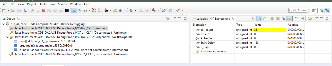

    通过推荐论坛了解... 在预定义符号中添加了_LAUNCHXL_F28379D ... 现在正在传输... 但是,当我添加计时器中断和 SCI TX 中断时,它们都无法正常工作... 如果我禁用了任何一个剩余的中断功能、则其中一个可以正常工作... 关于我犯错之处的任何想法...
    值得注意的是、您已经超越了这一步。 我不明白你的意思
    [引用 USER="Rani Loganthan ]但当我添加计时器中断和 SCI TX 中断时,两者都无法正常工作... 如果我禁用其余的任何一个中断功能、则可以正常工作
    您可以参考中断示例:[C2000Ware 安装目录]\driverlib\f2837xd\examples\cpu1\interrupt_ex2_with_i2c_sci_spi_loopback.c.这是一个处理多个中断的示例。 如果您仍然遇到问题、请发布相关代码片段、并详细介绍您禁用的内容/操作方法。
    Sudharsanan
    sudharsanan、您好!

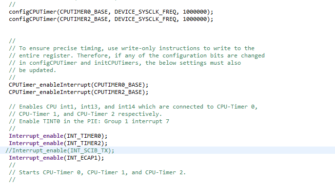

     我的应用使用带有 SCIB 发送中断的定时器0和 timer2。 当我不启用时、SCIB 中断 计时器0和计时器2都工作正常。 使能 SCIB 中断定时器2中断不起作用。
     我在这里附上了供您参考的片段。如果我犯了任何错误、请通知我。

    //禁用 SCIB 中断两个计时器都工作
    //文件结束

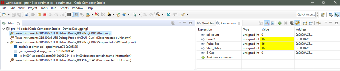

    启用 SCIB TImer2不起作用.....
    感谢您提供代码和屏幕截图。
    您能告诉我这两种情况下的 IER 和 IFR 寄存器内容吗?
    Sudharsanan
    情况1:SCI 中断正在工作 IER= 0x2009、IFR=0x2100或0x 2101。 定时器2中断不起作用...
    情况2:SCI 中断被禁用 IER=0x2009,IFR=0x0000。 但计时器中断正常工作。
    同时使能除定时器2中断外、每个中断都正常工作。
    很抱歉耽误您的回答。 SCI B 中断在系统中发生的频率。 是否存在 SCIB 中断始终处于优先级并导致完全不处理计时器2的可能性? 它具有比 INT14更高的优先级 INT9。
    Sudharsanan
    是的、您回答正确... 当我使用轮询方法传输数据时、一切都可以正常工作...
