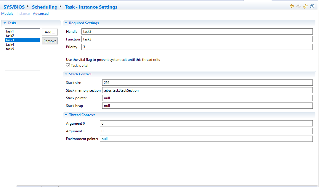

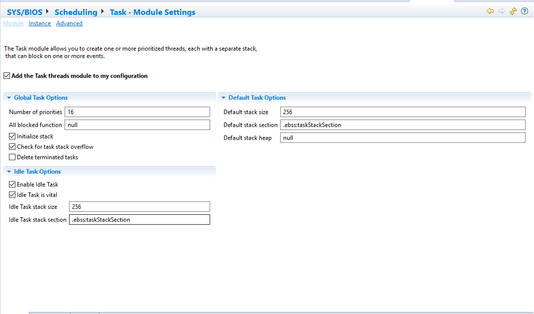

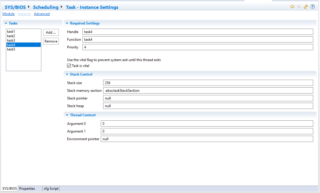

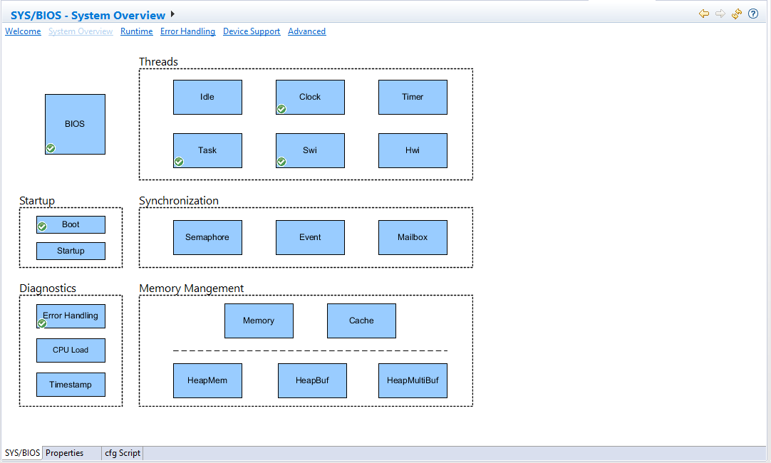

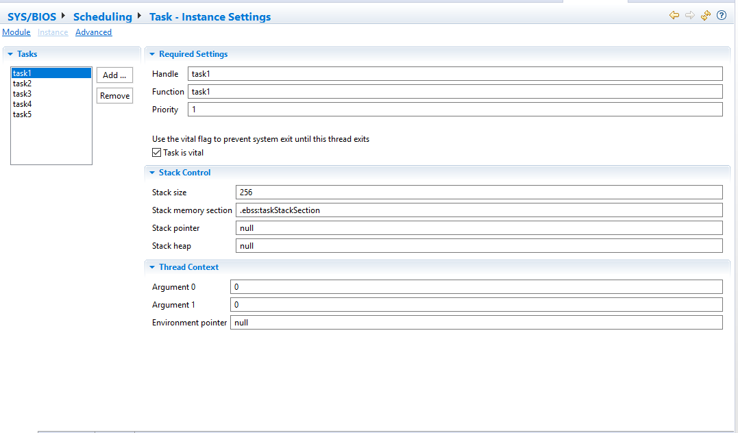

将 DSP/BIOS v5.42.0.07项目转换为 SYS/BIOS v6.76.01.12项目(和 XDCTools v3.60.2.34)后、不再定期调用任务。  所有任务都被调用一次,但它们的 Task_sleep()函数永远不会返回。
下面是附加 SYS/BIOS 配置文件(app.cfg)和 BIOS 设置的屏幕截图。 我已更改任务函数名称以将其保留为私有。

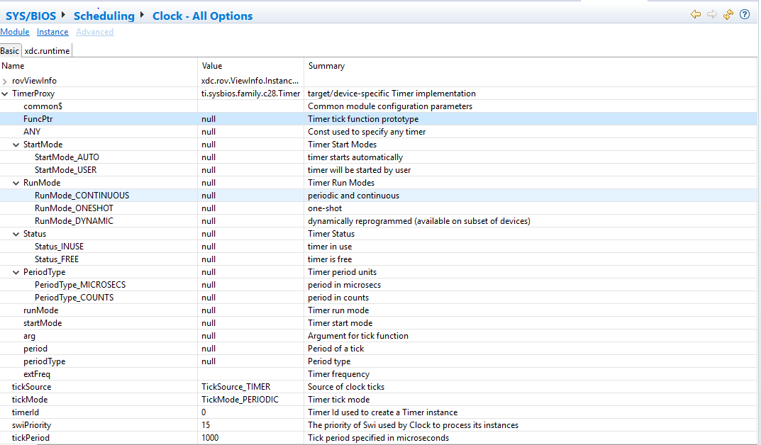

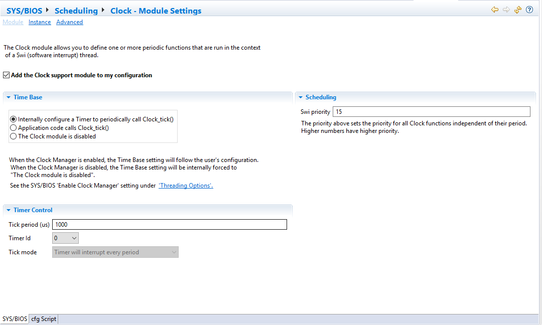

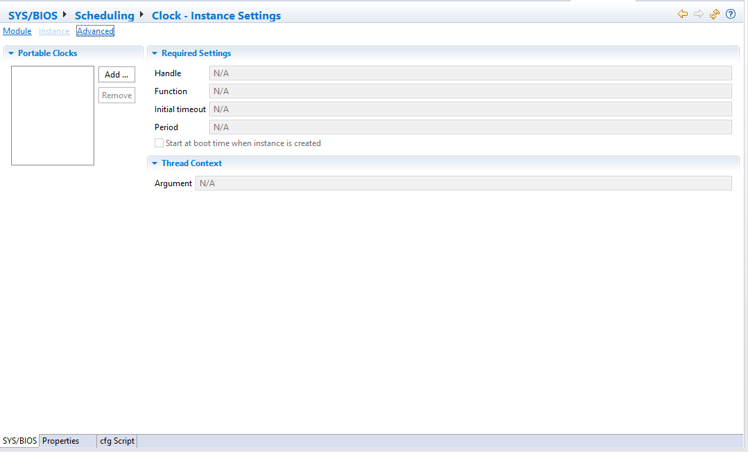

DSP/BIOS 项目不设置一个时钟来调用 Clock_tick ()。  对于 SYS/BIOS、我在设置时钟时尝试过它、但两者都具有相同的结果。
DSP/BIOS 不需要 Clock_tick()的任何时钟配置是否有原因?
要使 SYS/BIOS 项目正常工作、我需要做什么?

    您好、Steve、
    我希望时钟工作不正常。 因此时钟节拍没有提前。 您能否查看 ROV->Clock->Module 以查看您是否看到刻度上升。 此外,您还可以执行 BIOS -> Scan for Errors (扫描错误),以查看是否有堆栈被损坏或其他损坏。
    Todd

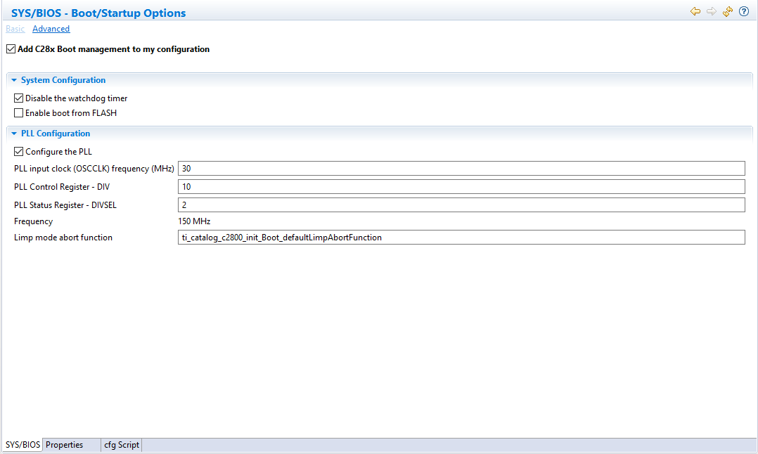

    您好 Steven、

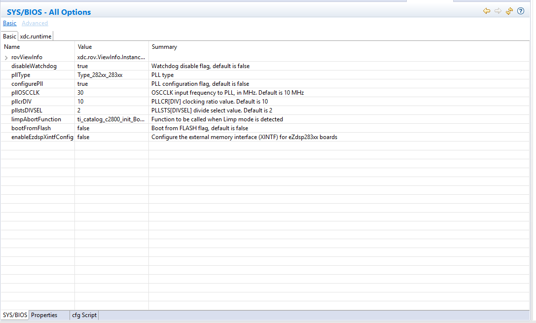

    当计时器周期计时过快或过慢导致 CPU 无法保持运行或计时器永远不会超时时时时、就会发生这种情况。
    也许您可以在.cfg 文件中使用 Boot.pllOSCLK 设置。
    此外、这可能是冗余的、但是否有理由将 BIOS.cpufreq.hi 设置为2288? lo 值看起来是正确的(在150MHz 时)、但.hi 应该为零。
    Kevin
    "此外、这可能是冗余的、但 BIOS.cpufreq.hi 设置为2288是否有原因? lo 值看起来是正确的(在150MHz 时)、但.hi 应该为零。"
    AF 首先、我认为 hi 为零是导致问题的原因、因此我改变了 hi 和 low。 150、000、000 =  0x8F0D180且0x08F0 = 2288、因此我将 HI 更改为2288。 我曾想过将低电平更改为 53632 (= 0xD180)、但它看起来没有变化。  在我发现这可能不是问题后、我尝试将其改回、但由于某种原因、GUI 不允许我更改它。 为什么 GUI 允许您更改高低值? 此外、BIOS.cpufreq 的用途是什么?
    "也许您可以在.cfg 文件中使用 Boot.pllOSCLK 设置。"
    我会尝试、但我很确定这些设置是正确的。  这些是代码中 PLL 配置中使用的设置。
    TMS320F28335中只有三个硬件计时器、为什么有0到7个计时器 ID?  此外、什么是时钟实例设置?
    cpufreq 是以 Hz 为单位的 CPU 频率、因此150、000、000看起来是正确的。
    cpufreq.hi 应用于超过4字节表示的 CPU 频率、因此在您的情况下、它应该是不相关的。
