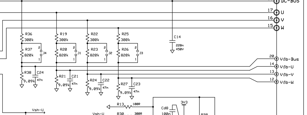

您好的团队:
在下面的电路中、可以收集 u 和接地之间的电压。 那么、该电路能否收集相电压?
    此电路用于感测相位和中性点(接地)之间的电压、不能用于感测线对线的电压。
