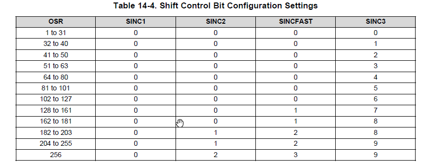

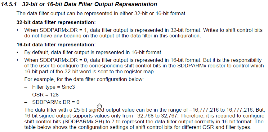

我对***控制位配置有点困惑,也许您可以澄清一下。
此处是数据表中的信息
数据表中找到
该表显示、当 OSR = 128且 SINC3时、我应该使用7位进行移位
文本显示、当 OSR = 128且 SINC3时、应使用7

    Peter、
    sdfm_ex1_files.c 中提到的8移位值错误。 我将提交一个 TT 来解决此问题。
    如果对 SD 调制器施加的输入电压确保在建议的线性满量程范围内运行、那么对于 Sinc3、OSR = 128、您可以使用移位值6
    如果施加到 SD 调制器的输入电压超出建议的线性满量程范围、那么对于 Sinc3、OSR = 128、您需要使用7的移位值。
