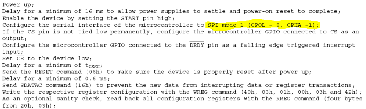

我使用以下代码将 ADC ADS1248与 tms320f280049微控制器连接。 在浏览 ADS1248的数据表时、我发现时钟极性和时钟相位分别应为0和1。 下图是 ADS1248数据表中提供的伪代码的片段。
但是、当我n`t 上述配置时、当我使用 RREG 命令执行寄存器回读操作时、我获得了预期的输出。 当我使用时钟极性和时钟相位值都为零时、我得到了预期的结果。 是否有任何原因出现此类问题、或者我是否意外获得了正确的回读值。 它是否会影响我将来的读数? 在使用 ADC 的同时、是否有任何方法可以使 ADC 完成单次转换、否则、在不影响已设置的配置寄存器值的情况下将其保持关闭或处于非工作模式。

    您好、Vineyeth、
    很抱歉错过了这个主题、因为它被命名为"TMS..." 我在我的滤波器中错过了它。 我假设由于我们一直在聊天您的另一个线程中收到的数据、此问题已解决? 问题是什么?
    尊敬的 Alex:
    是的、我们已经聊天了一段时间、谢谢您。 我能够从从从从器件成功读取数据。 但这里的问题是、当 CPOL = 0且 CPHA = 0 (如 代码中所写)而不是 CPOL =0和 CPHA = 1 (如伪代码中所述)时、我只能与 ADS1248通信。 为什么会发生这种情况?
    葡萄园

    您好、Vineyeth、
    在我看来、这些示波器捕获使用的是 ADS1248所要求的 CPOL = 0和 CPHASE = 1、解释了它的工作原因。 将您的示波器截图与基础视频中的幻灯片14进行比较。 您可以看到、数据是在 SCLK 的前一个边沿(CPHA = 1)上设置的、并且在 SCLK 的下降边沿(CPOL = 0)上计时输入/输出。
    我与我团队的另一位成员交谈、他指出一些微控制器改变了 CPHA 命名规则、此处似乎就是这样。 您对器件进行编程的方式以及发送到 ADS1248的内容是正确的。
    额外的尖峰很可能是由 SCLK 迹线的串扰引起的。 我同意您只是在触发噪声。 由于带宽限制、有时探针很难在高/低电平上正确触发。
    尊敬的 Alex:
    [引用 user="Alexander Smith">您可以看到数据是在 SCLK 的前一个边沿(CPHA = 1)设置的、并且在 SCLK 的下降边沿(CPOL = 0)计时输入/输出。  [/报价]
    我昨天注意到了这一点、我忘记了。 在该培训视频中、了解范围非常方便。 我很高兴从 ADC 获得读数。 那么,我是否可以继续这样做,以后是否会引起任何问题?你的建议是什么?
    是否有任何有关 i2c 通信的培训视频? 如果是、请告诉我在哪里可以找到它们。
    葡萄园
    您好、Vineyeth、
    我们刚刚完成了视频的在线制作、因此我很高兴听到它非常有帮助! 它不应在稍后引起问题、这只是命名规则的一个区别。
