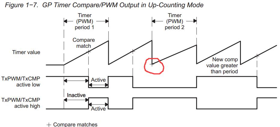

尊敬的团队:
我用红色圆圈标出的手册部分是否存在任何问题?
如果下一个周期的比较值为0、并且它非常有效、那么当周期匹配时、该电平是否不应相同、那么整个周期是否为高电平?
    您是否尝试过此测试并看到了不同的结果? 这可能是一个事件优先级问题、但我怀疑图表可能是正确的。 话虽如此、我建议设置并测试它。
    Cody

    与 GP 定时器的 PWM 输出相比、比较单元的 PWM 输出只不过是一个死区控制。  但您可以在手册中看到该 GP 计时器的非对称 PWM 输出。 对于比较寄存器为0的情况、它们之间的逻辑完全相反。
    我认为你是对的。 但是、我想指出、第二个图中的第一个信号是"低电平有效"、第一个图中的第一个信号是"高电平有效"。 这将使信号反相。
    不过、第一个图显示了定时器=0时的优先级、第二个图显示了 GPTIMERR 事件的优先级。 因此、其中一个数字可能是错误的。 由此给您带来的不便、我们深表歉意。
    进一步查看文档、您可以找到以下说明:
    创建图2-4时、创建者似乎犯了错误。 感谢您的反馈。
    Cody
