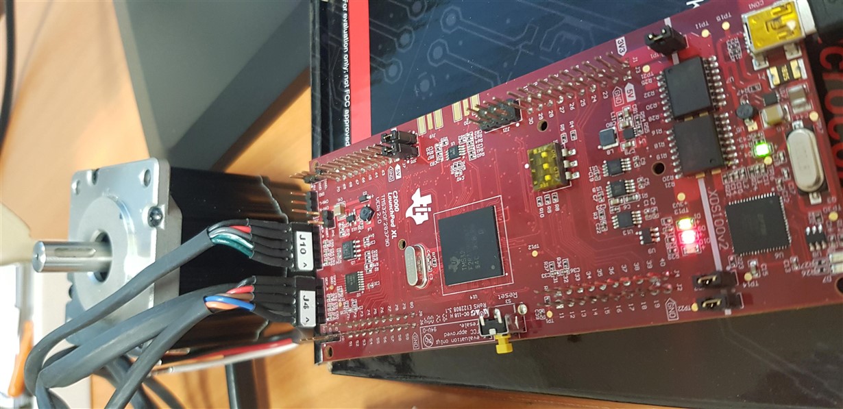

我的软件示例有问题:
eQEP_pos_speed_CPU1 (V210、但尝试使用不同版本)
我尝试使用该示例来使用 TI 2-MTR-DYNO 封装的编码器。 eQEP1A 和 eQEP1B 已正确注册、但是在任何情况下、QEP1I 都不会注册。 我尝试了:
-将 GPIO 引脚4连接到 EQEP1I 引脚以仿真索引脉冲
-将编码器直接连接到引脚接头
-将3.3V 电压直接连接到 EQEP1I 引脚以强制进行索引检测
这些似乎都不起作用、因此一旦 theta_raw 溢出、它就会产生一个错误的 theta_mech 生成、从而使编码器无用。

    您好、Rick、
    您是否将 GPIO4用作 EQEP1I? 如果您查看数据表、GPIO4没有连接到 eQEP Index 引脚。
    您可以将 GPIO13与多路复用器选项5结合使用。
    Nirav
    Nirav、您好!
    我不使用 GPIO4作为 EqepI、而是从外部将其连接到 eqep1引脚接头的 eqep1I 引脚。 (示例中也建议这样)由于我尝试了不同的方法来创建索引脉冲(并使用示波器进行测量以验证是否生成了 DE 脉冲)、我假设该脉冲是由 DE 控制器记录的 NOG、但我不知道导致此情况的原因是什么。

    您好、Rick、
    对延迟回复表示歉意。 您的所有配置看起来都很好、因此我尝试弄清您为什么看不到索引脉冲。 最后、我想我可能已经发现了问题。
    由于您使用的是 Launchpad、因此必须将 QEP 信号连接到接头 J14 (eQEP1A、eQEP1B 和 eQEP1I)。 如果您浏览 Launchpad 的原理图、您会发现 eQEP1A 和 eQEP1B 分别连接到 GPIO20和 GPIO21、但 eQEP1I 连接到 GPIO99 (而非 GPIO23)。 因此、在您的代码中、您需要使用多路复用器选项5设置 GPIO99。
    请尝试一下、如果您仍遇到任何问题、请告诉我。
    Nirav
    Nirav、您好!
    这确实解决了问题! 谢谢! 下次我一定要仔细检查 Launchpad 的原理图!
