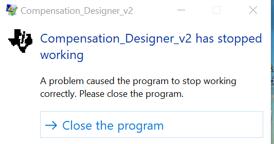

1) 1) 无法打开"CompDesigner.exe"。
软件开发套件
C:\TI\c2000\C2000Ware_DigitalPower_SDK_3_00_01_00\libraries\sfra\GUI
错误如下所示
请注意、也无法在 SDK 3_00_00中打开它、但可以在 SDK 2_00_01中打开它。

    1. Wayne 我们将补偿设计器改为基于 json 而不是 xml、这可能导致了这个问题、
    我将让 Ozino 评论,Ozino 独立版本也应该起作用,您是否在 v3_00_01_00之前检查过此项?
    2. MC GUI 旨在输出闭环传输函数的带宽数(对于数字电源、我们仅使用开环增益进行稳定性分析)。 闭环传递函数提供与带宽直接相关的跟踪信息。
    韦恩、
    您只需从目录中删除之前使用的 Comp.xml 文件即可启动独立工具。 我们将在下一个版本中删除此文件。
    Ozino
