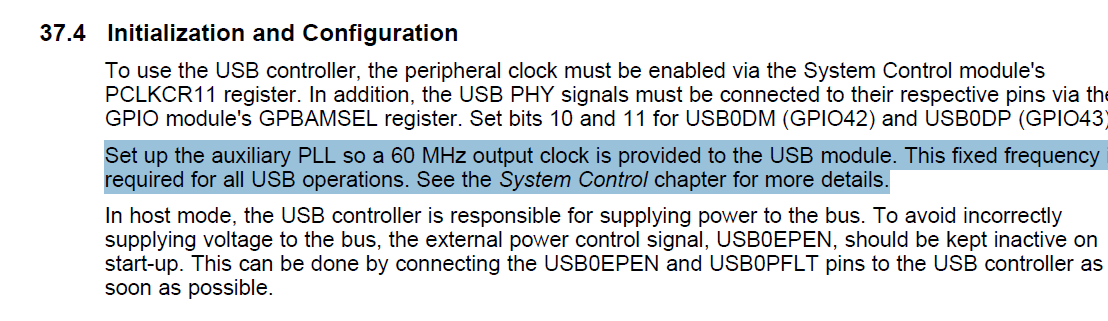

我的客户想要在 F28388处为 USB 配置60MHz 时钟、从 TRM 可以看到 USB 的时钟源是 CMCLK 还是 CPU1.SYSCLK、但他们需要将 CMCLK 配置为 125MHz、CPU1.SYSCLK 配置为 200MHz、 在这种情况下如何为 USB 配置60MHz 时钟?
设置辅助 PLL、以便为 USB 模块提供60MHz 输出时钟。 这个固定频率是
所有 USB 操作都需要。 有关更多详细信息、请参阅系统控制一章。
    强、
    辅助时钟可使用在 sysctl.c 中定义的 API "sysctl_setAuxClock"进行设置
    客户可以参考适用于 F2838x 的 C2000Ware 中包含的任何 USB 示例。
    以下代码片段用于将辅助时钟配置为60MHz。
       SYSCTL_setAuxClock (DEVICE_AUXSETCLOCK_CFG_USB);
    Siddharth
    您好、Zhang、
    此外、 对于您的以下查询-
    [引用] TRM 中的 USB 时钟源是 CMCLK 还是 CPU1.SYSCLK、但它们要求将 CMCLK 配置为 125MHz、CPU1.SYSCLK 配置为 200MHz、 在这种情况下如何为 USB 配置60MHz 时钟? [/报价]
    USB 有两个时钟输入。 USB 功能时钟和 USBBITCLK。 CMCLK 或 CPU1.SYSCLK 用于 USB 功能时钟、其频率取决于 CMCLK 或 CPU1.SYSCLK 频率。 USBBITCLK (请参阅"图3-6可配置系统"右上角的内容)需要为60MHz。
    希望这一点很清楚。
    Vivek Singh
