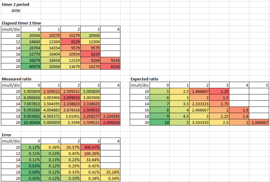

    在发布此帖子之前、我确实收集了一些其他信息、这可能会有所帮助、您可能会执行与我所做的相同的调试操作、以了解导致问题的原因。
    我在调试时做的一件事是将计时器2周期从0x800加倍到0x1000、以获得更高的粒度、并且我在过程中做了一些小调整、以便您的数据可能无法与我的数据完全一致。  然后、我在设置 fmult=0以及变化的 imult 和 divsel 之后测量了经过的定时器1时间(周期-计数器)。  根据 imult、divsel、经过的时间和计时器2周期、我计算在确定 sysclkInvalidFreq 时相互减去的两个数字。
    我想您可以从数据中看到、当预期比率开始降至2以下时、测得的比率变得不一致。  除了经过的定时器1时间表中的值、当 DIVSEL 作为2传入并在测试期间递增时、这些值开始与 SYSCLKDIVSEL 设置为/8不一致。  我希望当您在各列中移动时、一行中经过的时间会减半、但情况并非如此。

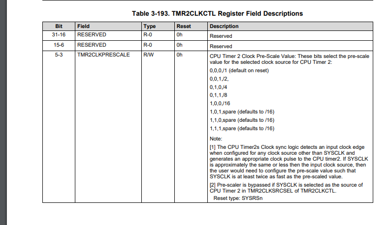

    通过设置更高的 div 值、您违反了计时器要求、其中 SYSCLK/OSCCLK 比率必须至少为2。 此外、 在 InitSysPll 函数内、当使用计时器验证频率时、DIPSEL 会递增1、之后它会将频率设置为 DIPSEL 的用户编程值。 这意味着、如果您打算使用 divsel 2 (即/4)函数将1添加到其中、并使其变为3 (即/8)、则这样做是为了在系统启用时钟时限制电流的突然涌入、并逐渐增加 SYSCLK 频率。
    您看到误差的原因是 SYSCLK/OSCCLK 的频率比(10MHz)小于2。
    我是否可以知道这里的预期 SYSCLK 频率是多少? 您能否通过确保您不违反下面的计时器要求来管理它?
    SYSCLK =(XTAL_OSC * imult)/(div*2)>2*XTAL_OSC。 在配置分频器的情况下、请确保 SYSCLK 频率大于40MHz。

    我们目前没有此备注、但我们将在下一个版本中添加此备注。 从系统方面来说、它们对运行低至2MHz 的 SYSCLK 没有限制、但为了验证 PLL 频率、我们必须使用 Timer2、因此可以了解这个限制。 通常、PLL 被使能以较高的频率运行 SYSCLK、这通常大于 OSCCLK 的2倍。
