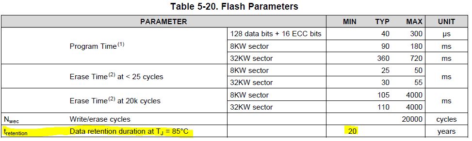

各位专家、您好!
OTP 的数据保留时间有多长?
闪存为20年。  OTP 的数据保持时间是否与闪存的数据保持时间相同?
Sasaki
    Sasaki、
    是的、OTP 具有类似的数据保留规范。
    谢谢、此致、
    Vamsi
    Vamsi San、
    感谢您的信息。
    我得到了 ti。
    Sasaki
