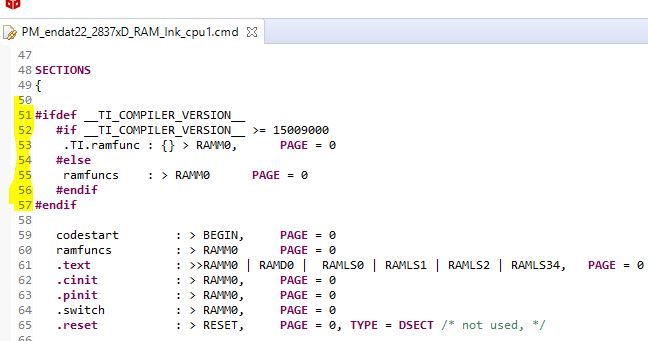

    Ludovico
    未解析的符号位于 C:\ti\c2000\C2000Ware 中的 VCU 库中 \libraries\DSP\VCU 此库需要添加到项目中。
    Lori
    嗨、Lori 我尝试使用链接器选项添加库、但这既未解决"未解析符号"错误、也未解决"程序无法放入可用存储器"错误。
    此时我不知道该怎么做、您能否查看链接器映射并告诉我是否有问题?
    我收到错误"line 62:error #10099-D:program will not fit into available memory、or the section contains a call site that requires a trampoline that not be generated for this section.(第62行:错误#10099-D:程序将无法放入可用内存中、或者该段包含需要无法为该段生成 对于大小为0x279apage 0的".text"段、定位/分块放置失败。  可用存储器范围:"。

    1) 1) 从原始 controlSUITE 项目中添加这两个链接器.cmd 文件。
    • PM_endat22_2837xD_RAM_lnk_CPU1.cmd
    • F2837xD_Headers_CLB_CPU1.cmd
    2) 2)删除了2837xD_RAM_lnk_CPU1.cmd、或将其从编译中排除
    3) 3)链接 VCU0库: C28x_vcu0_library_fpu32.lib (而不是 vcrc 库)
    链接器可能会抱怨.TI.ramfunc 段丢失。
    4) 4)添加突出显示的行至 PM_endat22... cpu1.cmd 文件
    你好 Lori
    您的回答非常有用、我们 成功解决了我们的问题。
    感谢您的耐心和支持。
