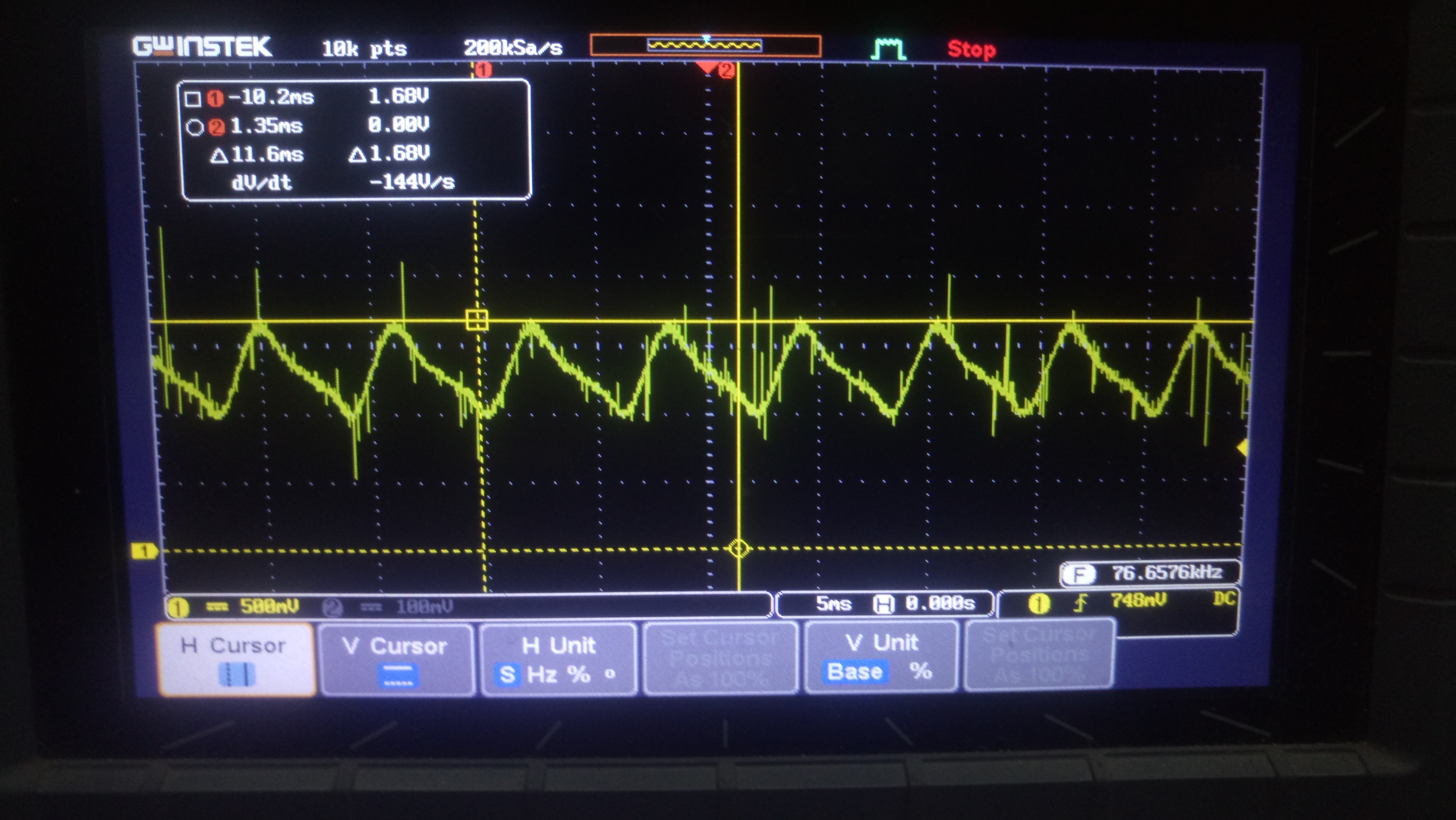

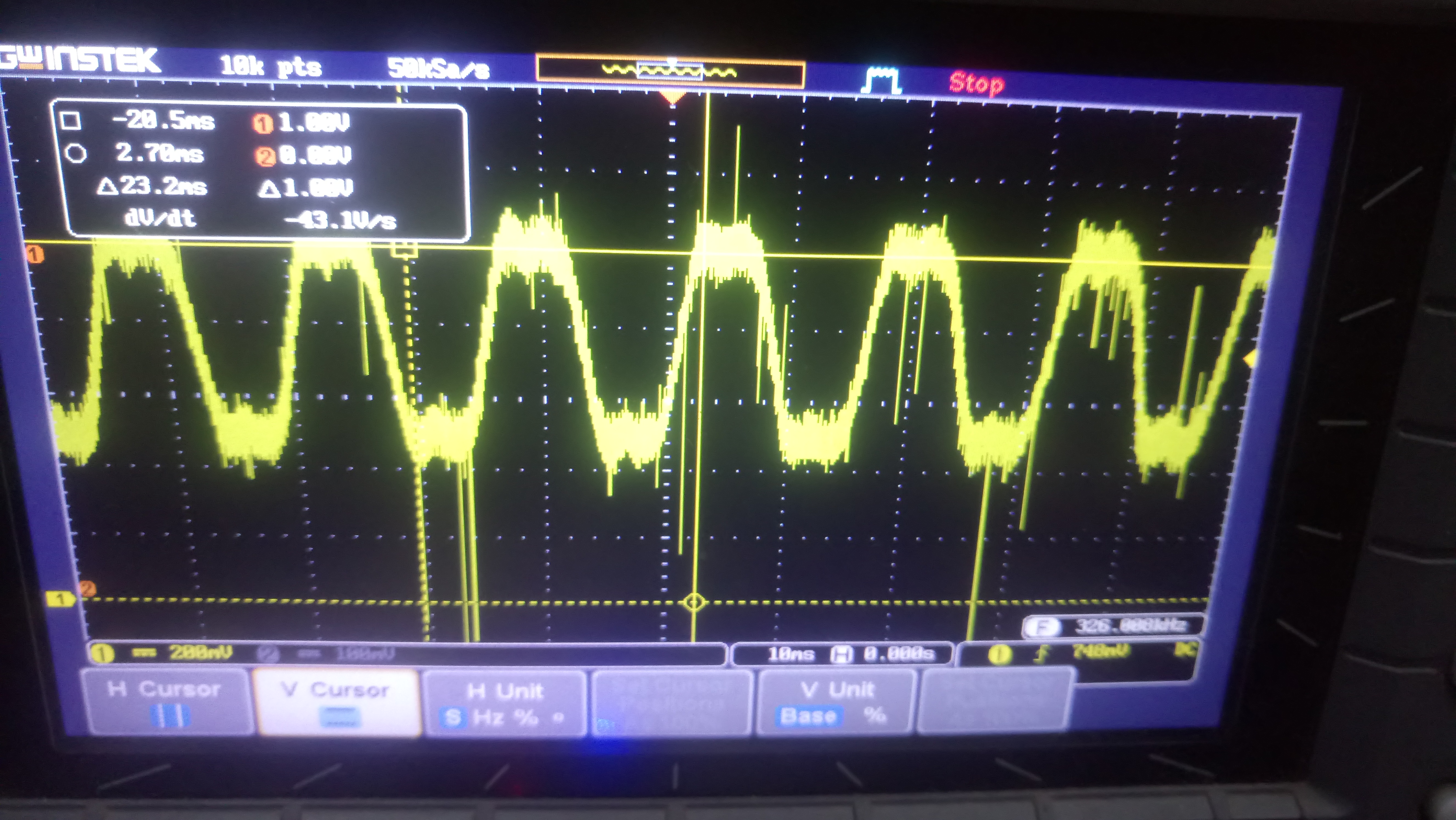

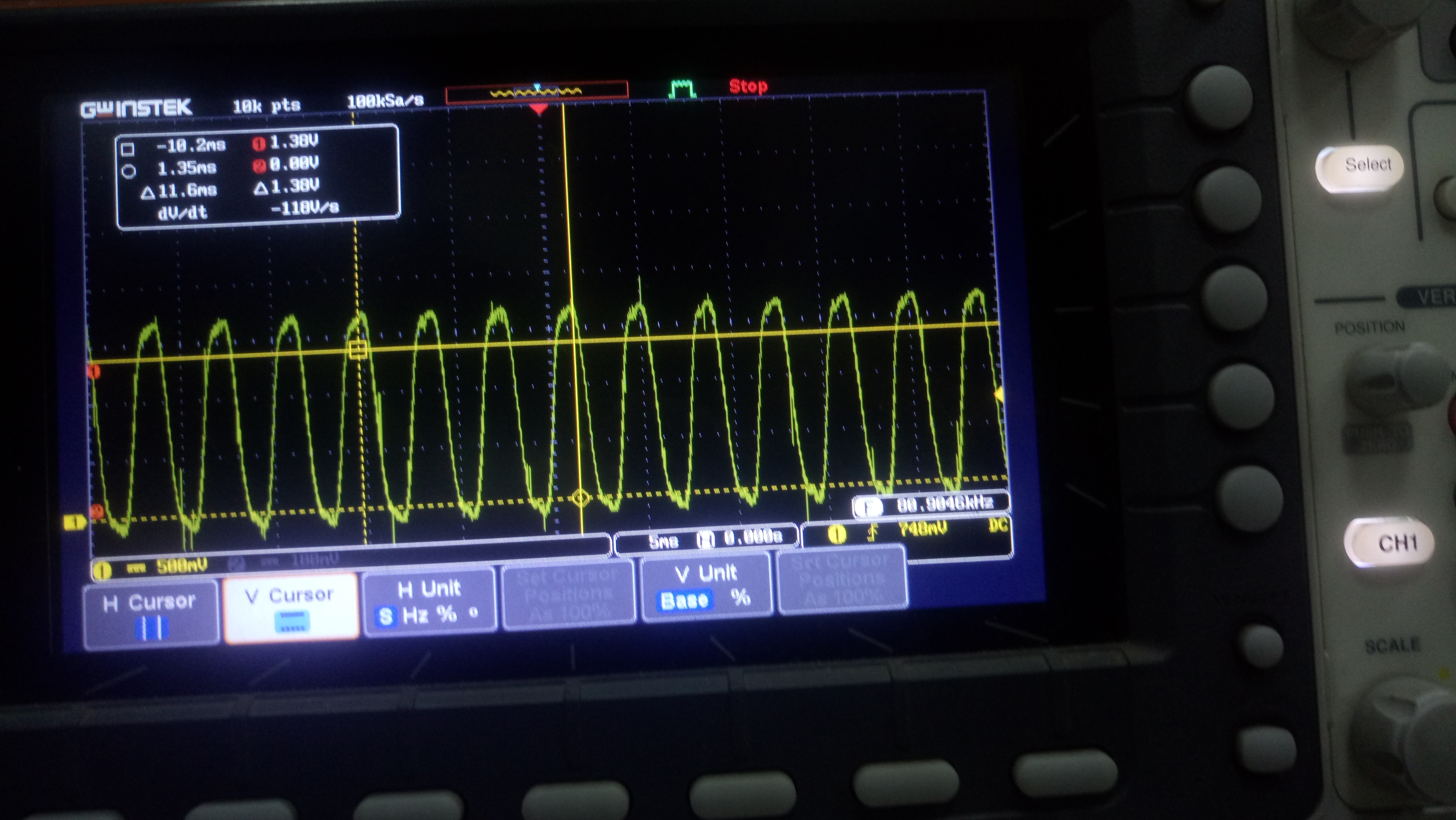

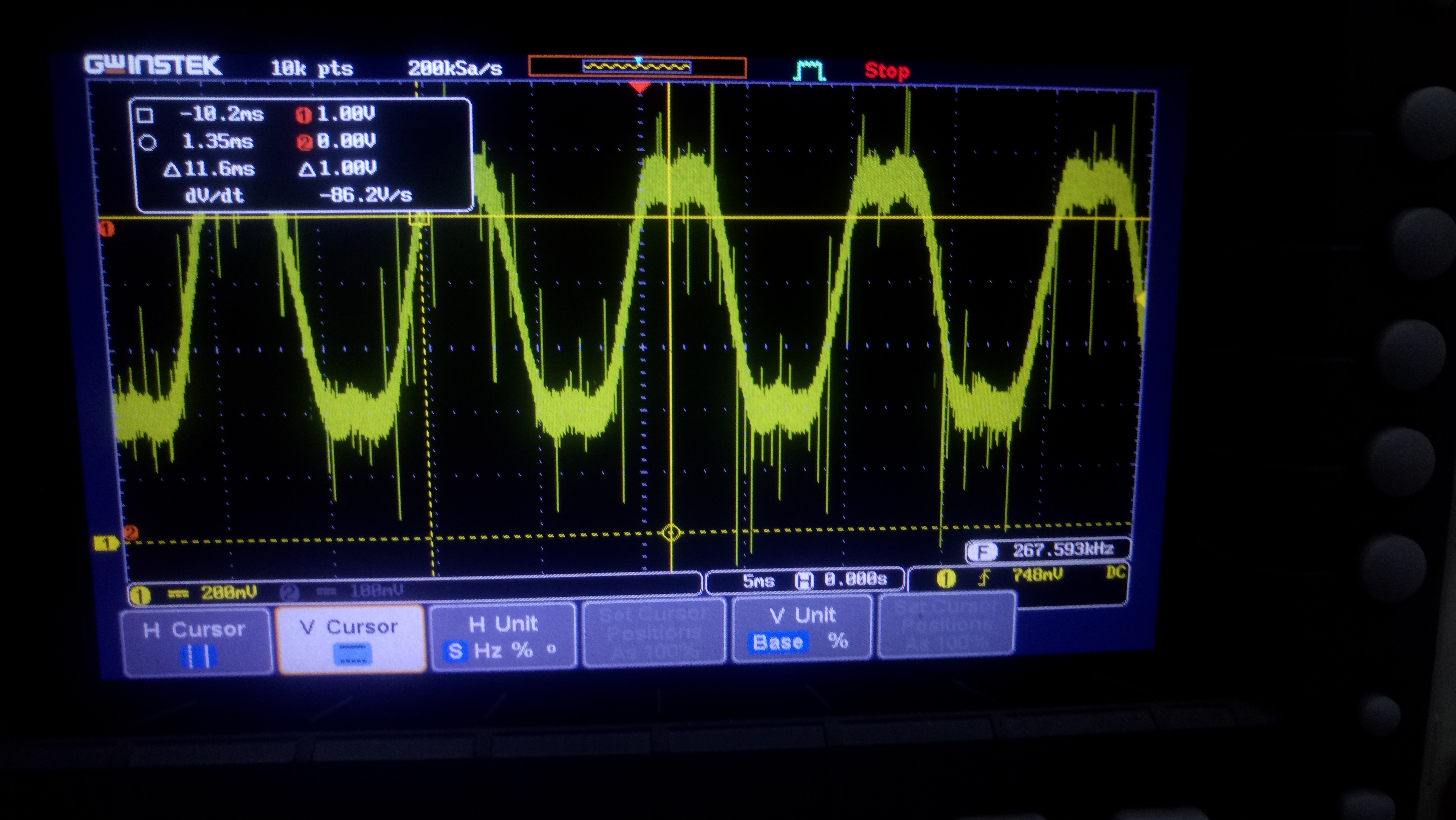

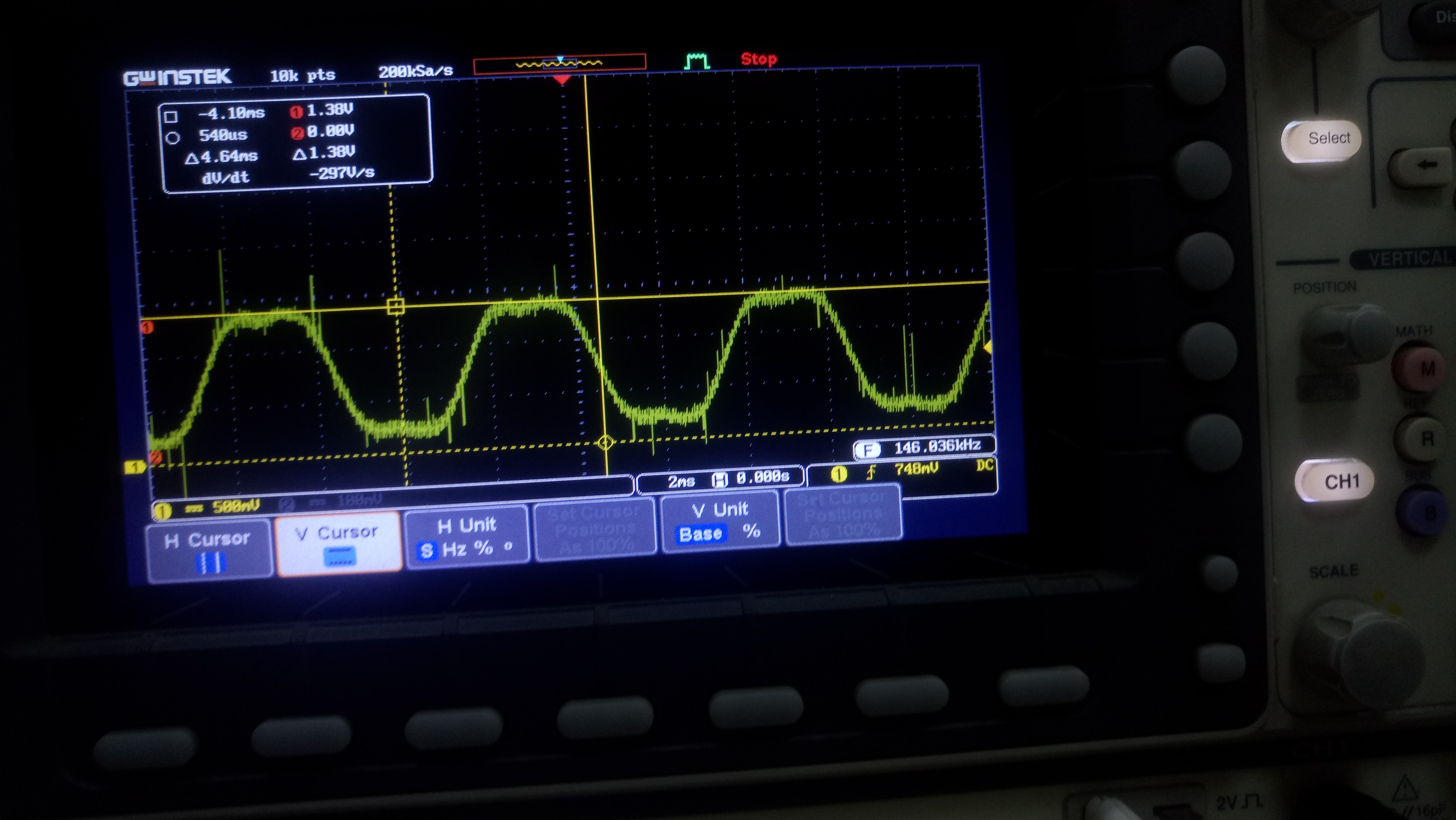

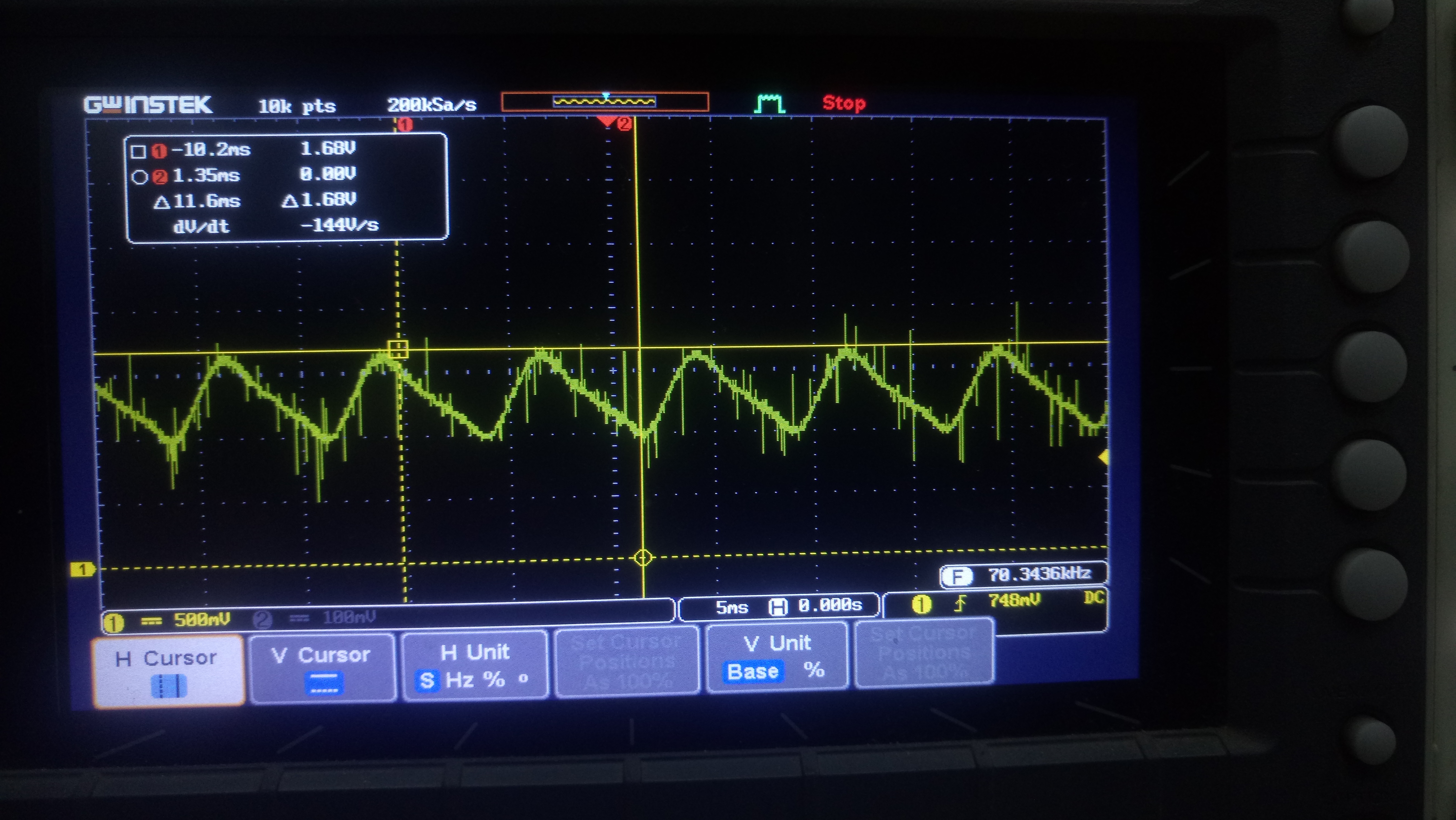

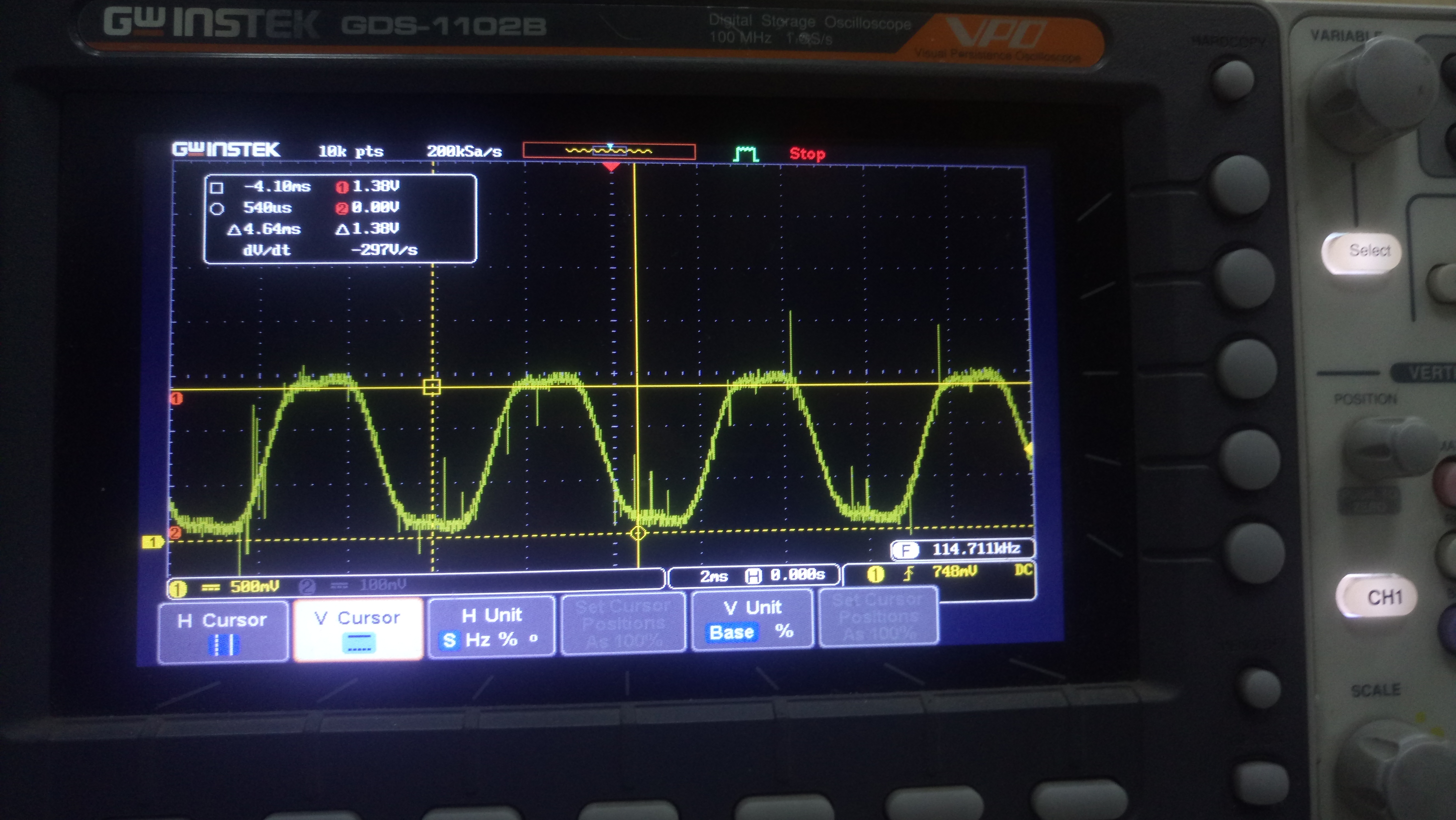

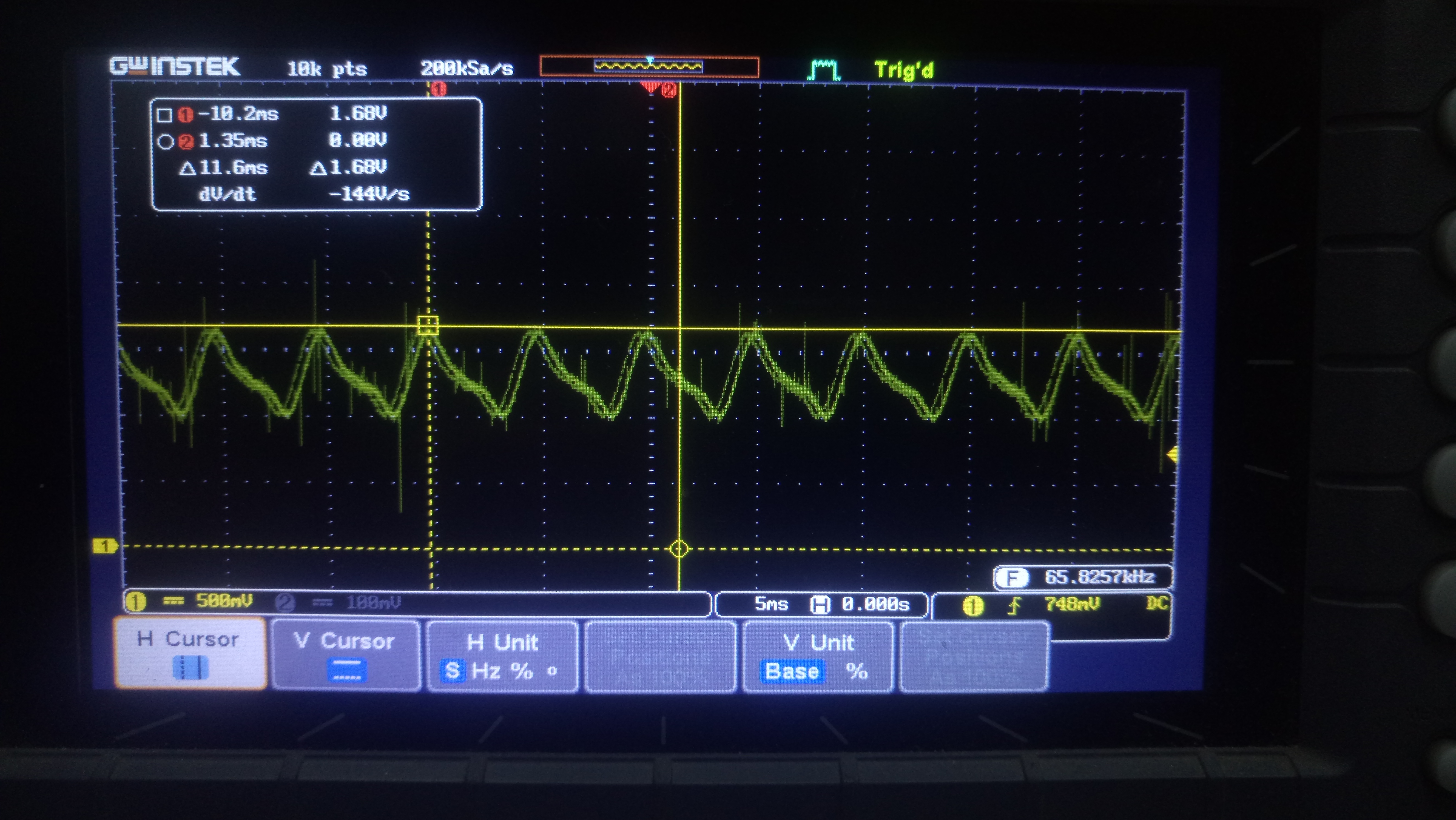

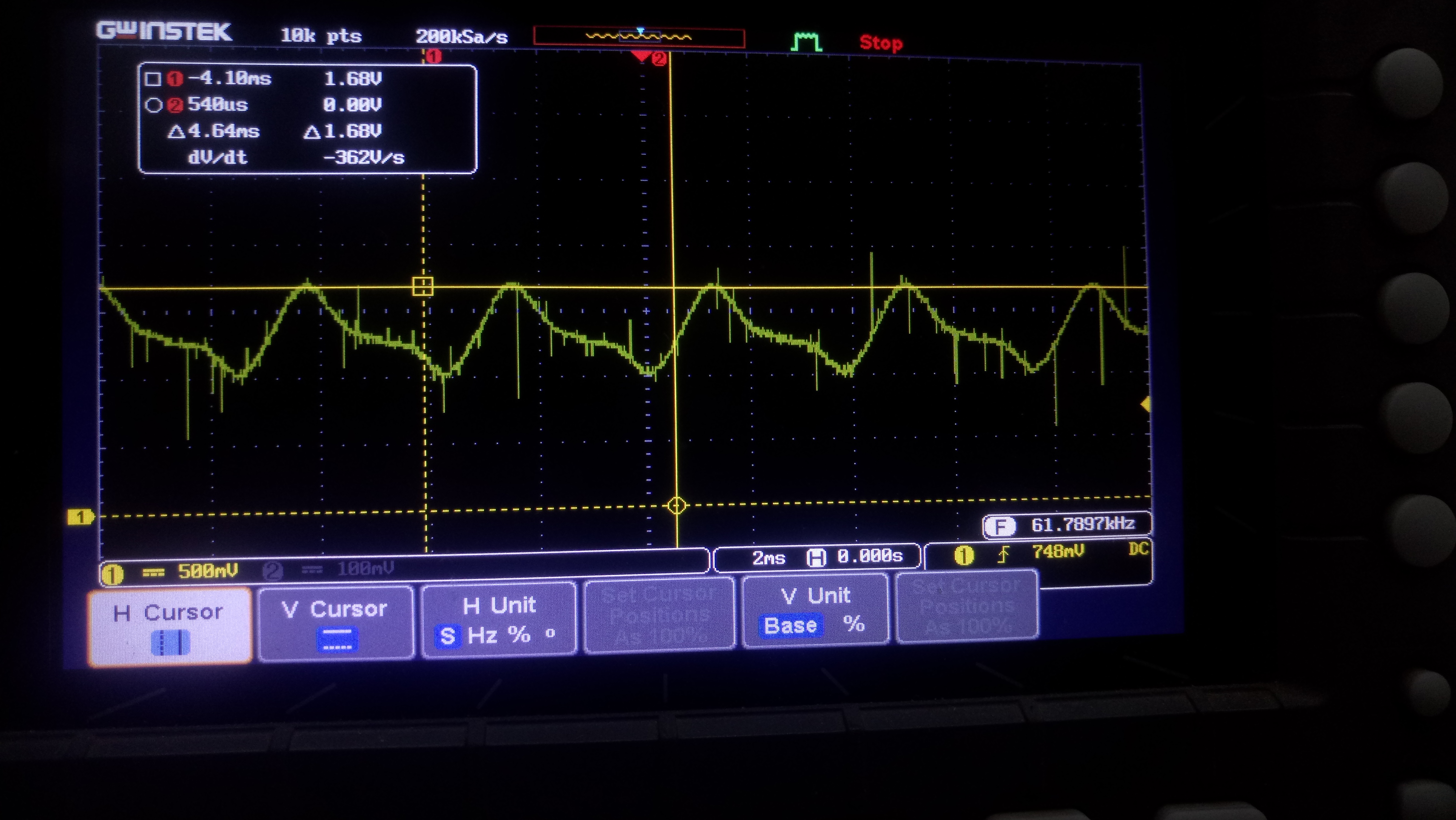

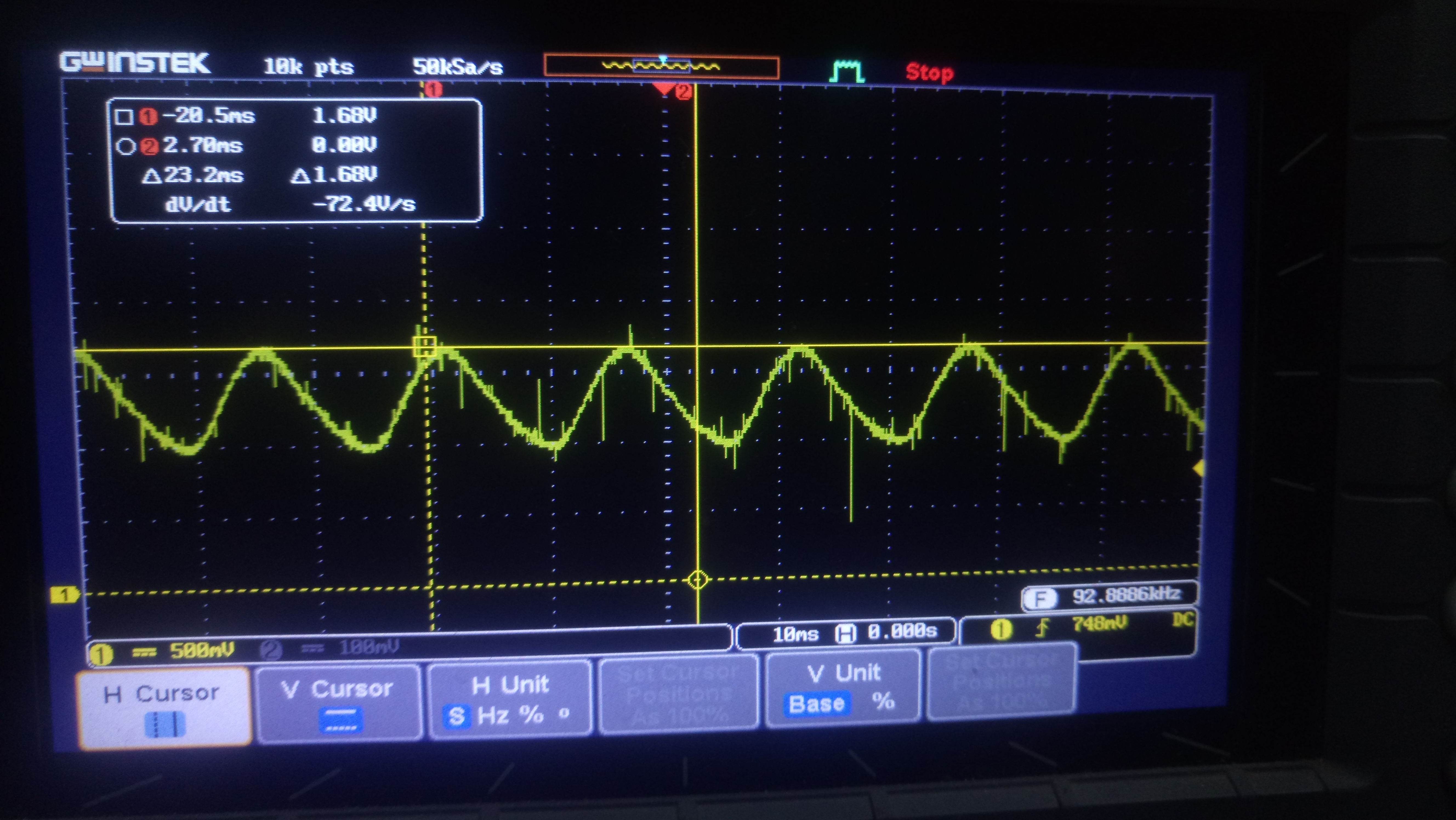

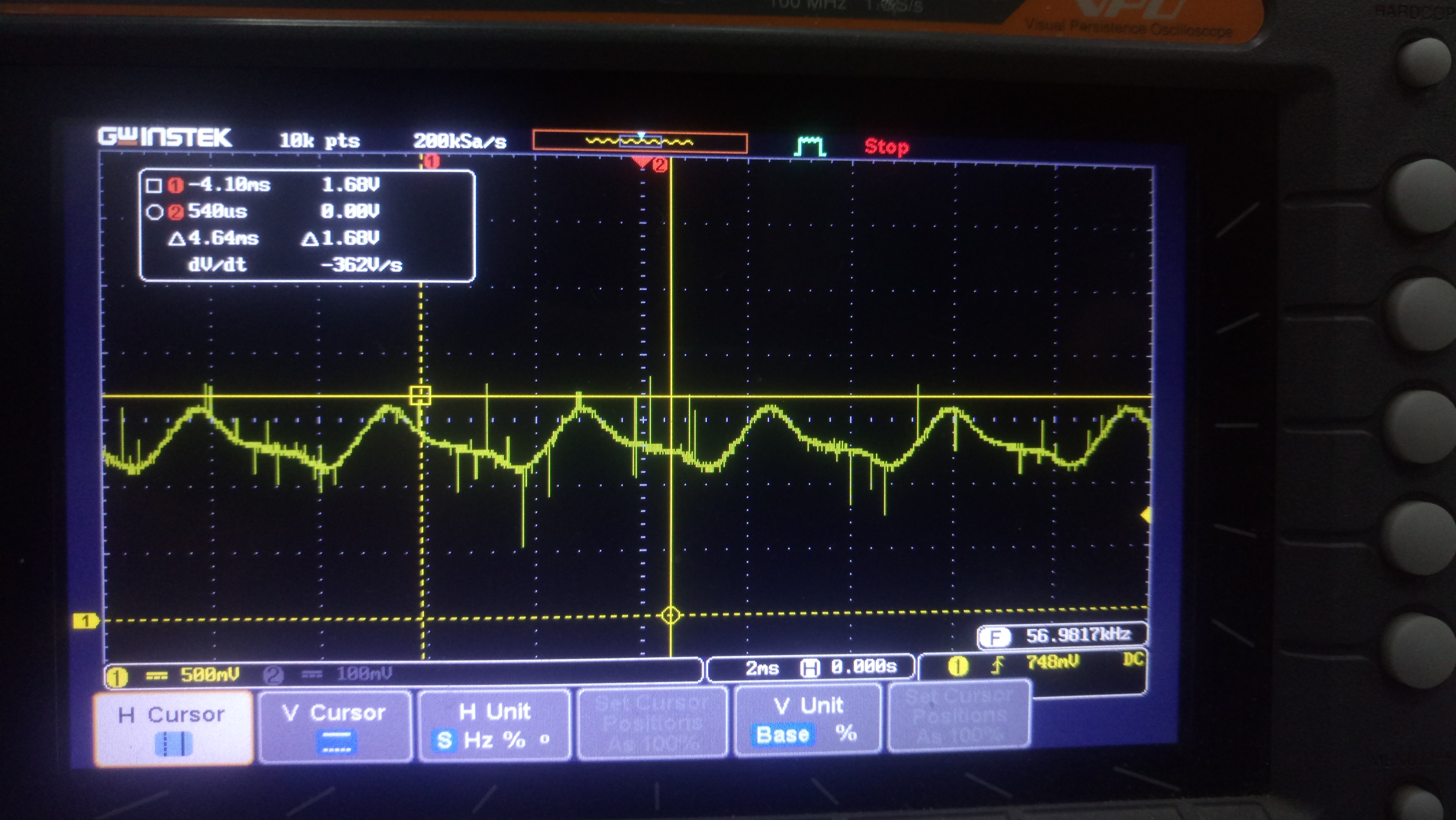

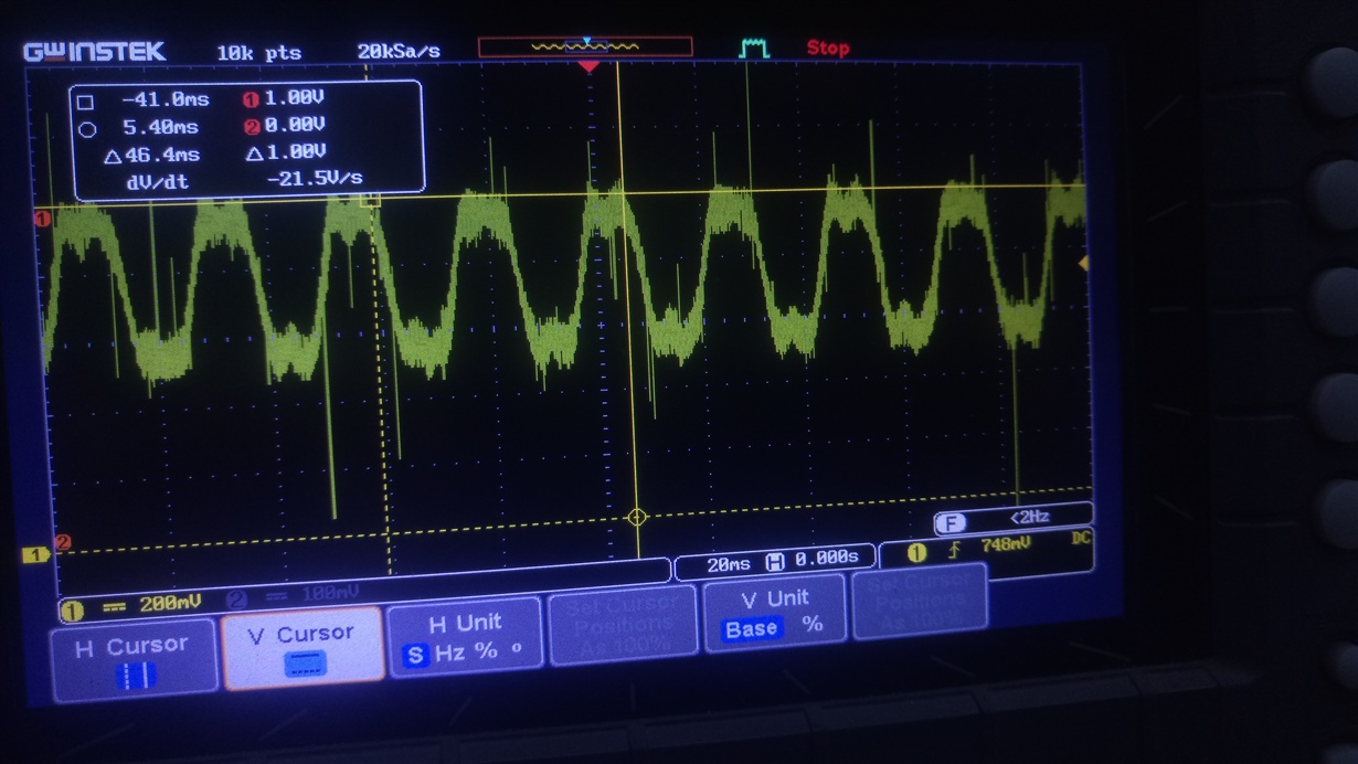

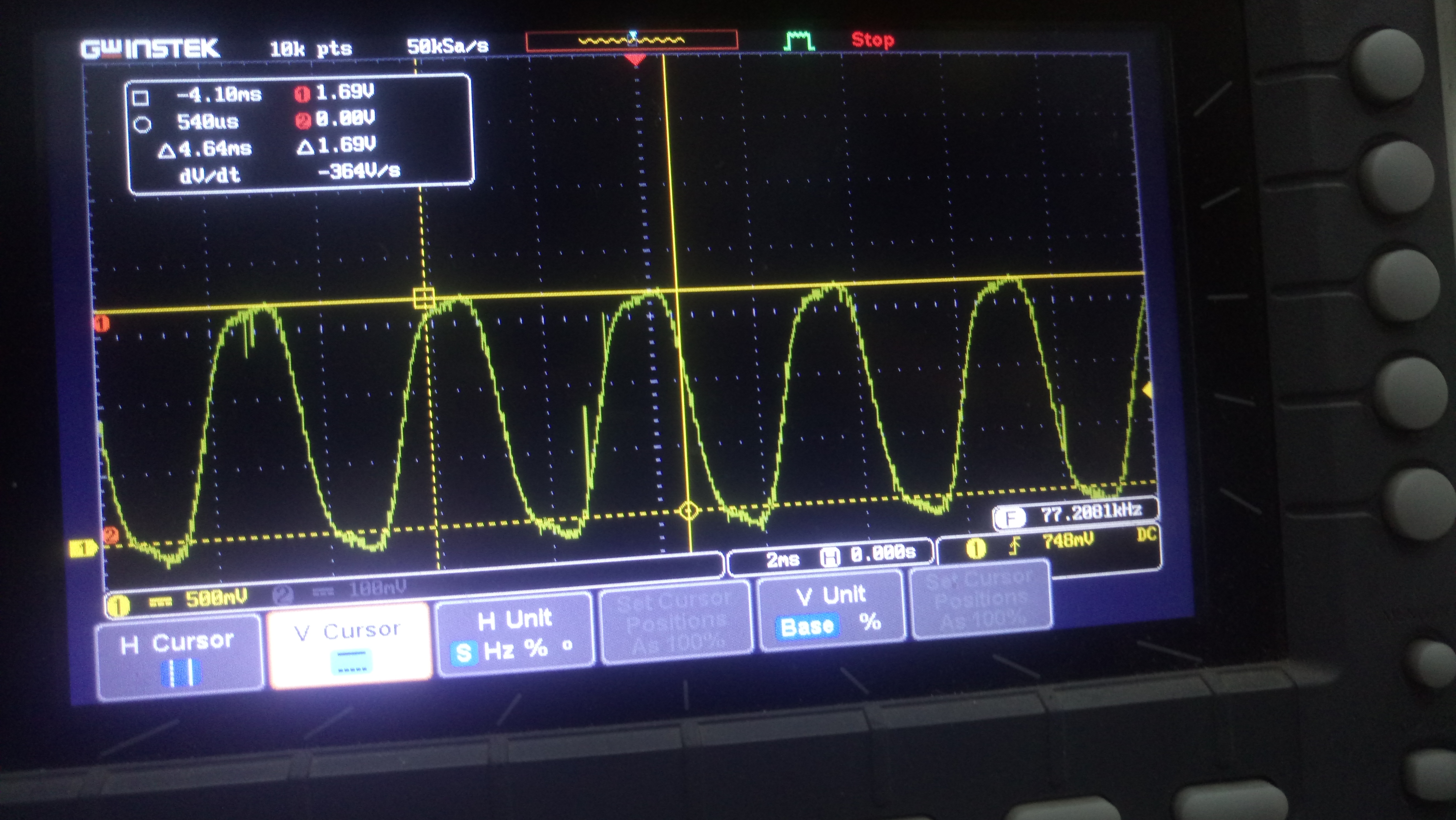

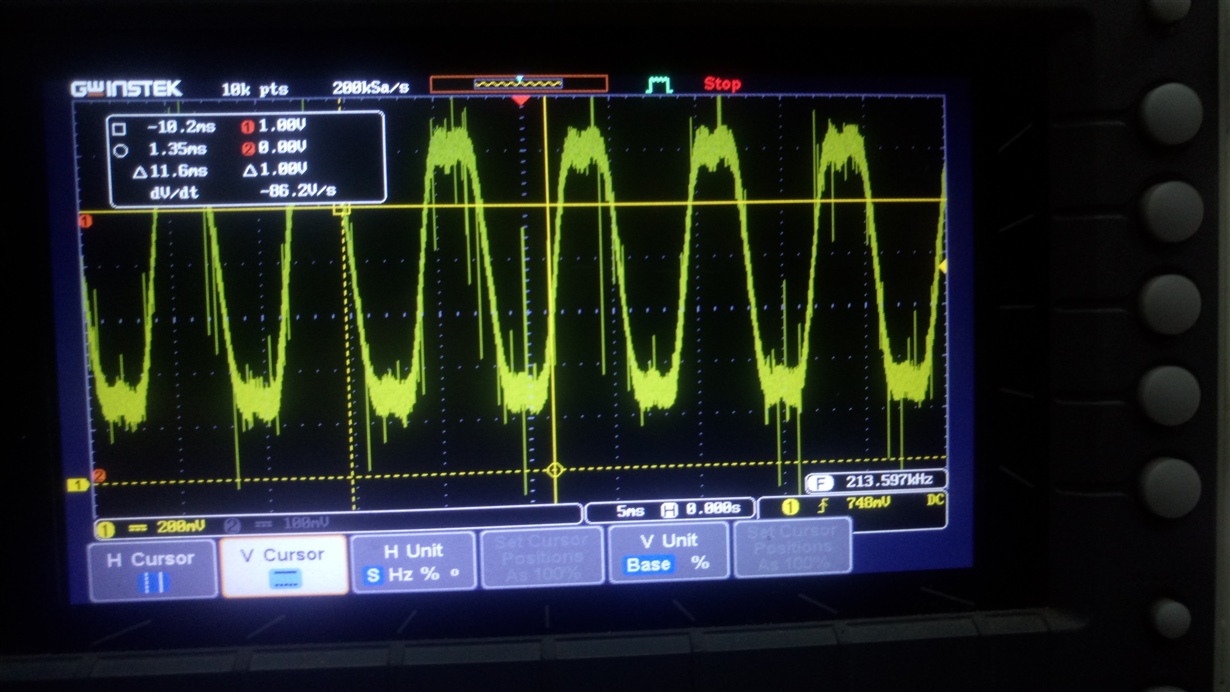

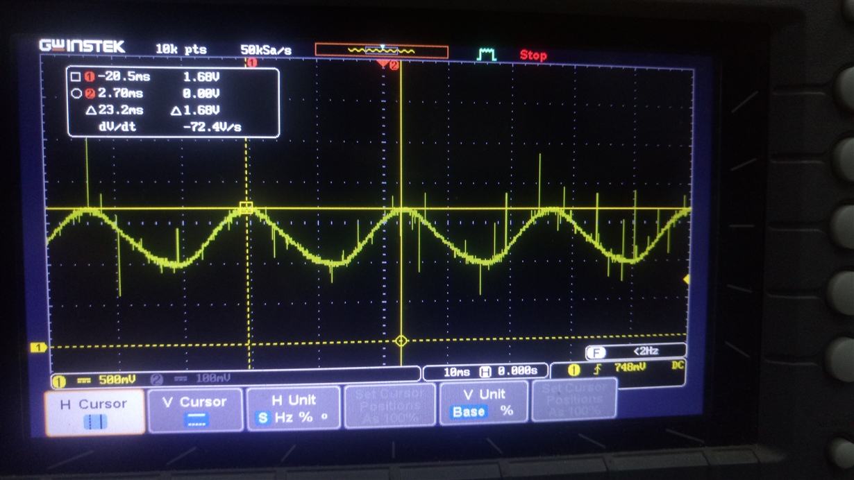

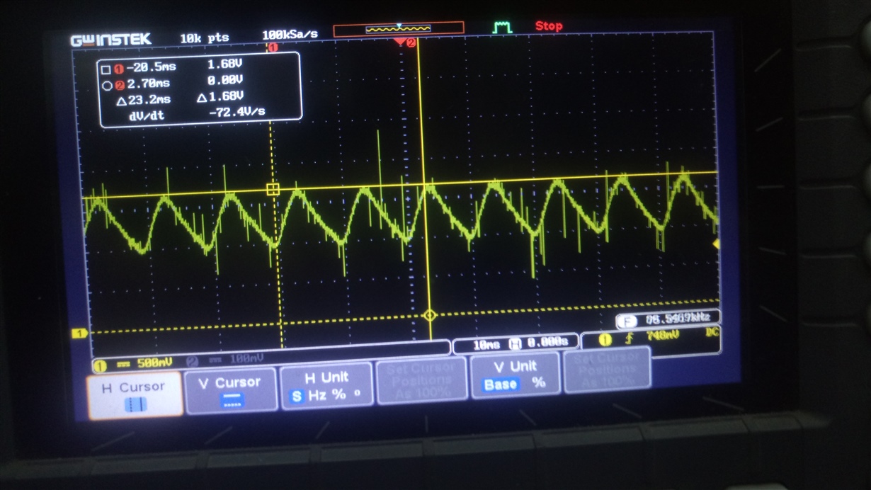

    "您能否发布一些由示波器捕获的相电流波形?  "
    连接了从1000rpm 到8400rpm 的电流和电压波形图像(使用 Lab1C)
    电流@1krpm
    电流@2krpm
    电流@3krpm
    电流@4krpm
    电流@5krpm
    电流@6krpm
    电流@7krpm
    电流@8krpm
    Current@8.4krpm
