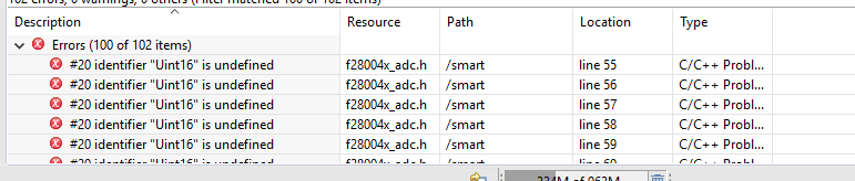

    在构建我的 ADC 项目时、我遇到以下错误、您可以帮助我减少这些问题
    这是我的 ADC 代码

    请使用您可以从 C2000ware 获取的任何标准示例检查包含路径。
    因为您已经为该问题创建了新主题并得到了解决。 您可以关闭此主题吗?
