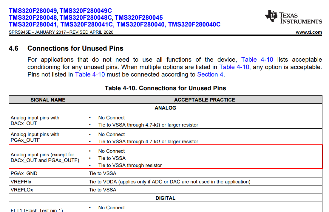

    对于#2、数据表表表表表4-9中除 VREFHI/LO 外似乎没有其他模拟通道。
    您能告诉我应该遵循哪些“方向”吗?
    谢谢、此致、
    田志郎一郎
    大家好、Tashiro-san、
    我们似乎缺少了 F28002x 系列数据表中有关模拟引脚的说明。  我将提交一个 TT 以更正此问题。
    同时、这些指令将与没有 PGA 输出或 DAC 输出的 F28004x 器件相同:
