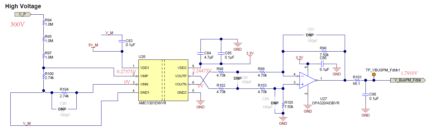

假设电路稳定、则 Vbuspm 为300V。 我根据原理图上的参数计算 vBusPM_ Fdbk 为1.7910
公式如下、
根据电阻 R94 R95 R97 R100、我们可以得到 VINP = 0.27375、VINN = 0、通过 amc1301放大8.2倍、通过 opa320放大0.7978723倍以获得 vBusPM_ Fdbk=1.7910

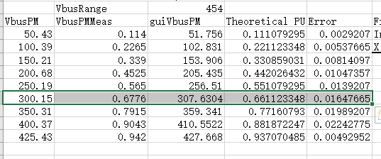

通过 ADC 采样、vBusMeas _pu = 1.7910 * 0.000244140625 * 717079 / 454 = 0.000691617
但在数据表中、当 vbuspm = 300时、vBusMeas _pu = 0.6776、而不是0.000691617
计算错误的地方是?

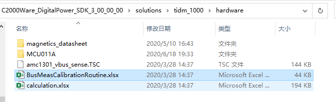

    我没有收到您的问题。 最后一张照片来自哪里?
    陈
    你(们)好

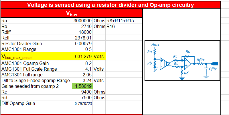

    以下路径中的最后一张照片: C2000Ware_DigitalPower_SDK_3_00_00_00\solutions\TIDM_1000\hardware\BusMeasCalibrationRoutine.xlsx

    Vienna_vBusPMMeas _pu = 4096*(1.7910-0+1.7910-0+1.7910-0+1.7910-0)/(3.3-0)* 0.000244140625 0.25*717.79/454=0.8585
    但是、根据提供的数据表、当 vBusPM = 300.15时、vBusPMMeas = 0.6776、这不是刚刚计算的0.8585 I
    您想 解决我的问题吗?
    或者我不了解 ADC 采样计算过程、您能给我一个示例来详细说明如何采样、然后输入 f28379d 端口、如何在程序中计算?
