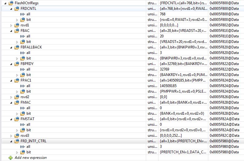

    关于闪存配置、您可以在这里找到内部寄存器的屏幕截图
    Emanuele

    关于闪存配置: 我查看过、看起来不错。 下次、如果您希望我们查看此类内容、请拍摄清晰的快照、以十六进制格式显示所有位字段值。 这样便于查看。  我将所有十进制值转换为十六进制、这次查看了。  感谢您的理解。
