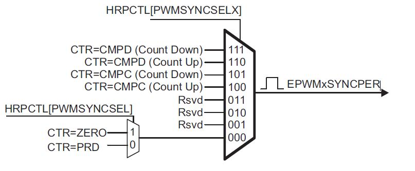

我尝试为 PSFB 应用实施 PCMC。 是否有任何简单的方法可以将斜坡发生器用于斜率补偿?
我看到、开始减小 RAMPSTS 值的唯一方法是 EPWMSYCNO 符号。(图16-6)
不过、正如您在 psfb 应用中所知、输入电流频率是开关频率的两倍。我认为、RAMPSTS 应在 PWM 周期内开始降低两倍。
sycno 信号有3个选项:1) sycn_ in 2) CTR_Zero 3) CTR_CMPB,如何在 PWM 周期中生成两个 sycno 信号? 或者是否有更简单的方法?
    1.如果您查看我们最新的 TRM、 则 EPWMSYCNO 已更新为 EPWMxSYNCPER、如下所示。
    2.是的、RAMPSTS 需要在每个 PWM 周期中更新两次。 因此、您可以使用与主 PWM 同步的另一个 ePWM 模块。 您可以使用向上计数模式来设置它、前提是您对主 ePWM 模块使用向上向下计数模式。 可以在接近额外 ePWM 周期值的 CMPC 上复位斜坡复位。
