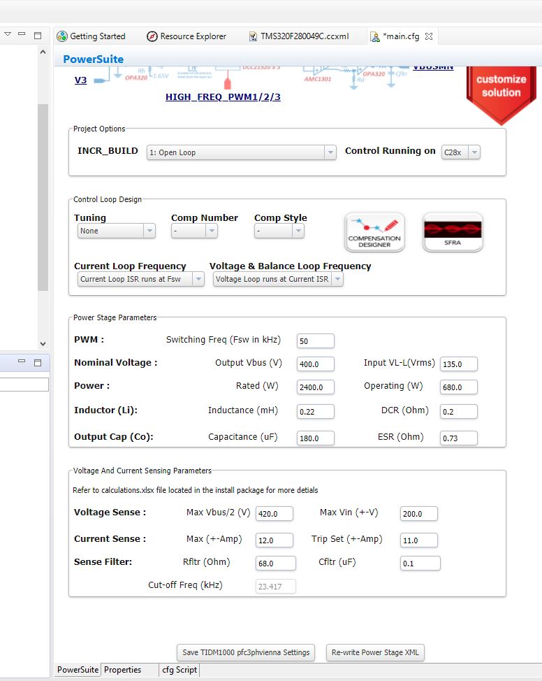

当我将 main.cfg 中的值从3.0mH 默认值更改为0.22mH 的应用值时、如何确认这已更改? 我认为这一变化应该反映在维也纳 settings.h 文件中是正确的吗? 但是、它没有变化。 请参阅随附的 main.cfg 和 下面的屏幕截图。 我正在使用以下版本的 SDK - C:\ti\C2000Ware_DigitalPower_SDK_3_00_01_00。 此外、Code Composer Studio 版本9.3.0.00012。

    更正了 Main.cfg 文件的屏幕截图。
    更改参数后、只需保存 main.cfg 文件并重新打开 settings.h 即可 这应该会更改文件。
    您好、Chen、
    但它不会更改 settings.h 中的文件 问题可能是什么?
    缺点
    是否确定使用 DigitalPower_SDK_3_00_01_00? 我们实际上更新了此 SDK 中的 powerSUITE、您应该看到 main.syscfg 而不是 main.cfg。
    您能否尝试重建项目并查看更改是否已更新?
    我使用 的是 DigitalPower_SDK_3_00_01_00。  重建项目后、现在我看到 main.syscfg 文件、并进行了一些更改。 但是、现在我看不到在 main.syscfg 中设置的任何值、在 Vienna settings.h 文件中是否正确?  我应该看到这些更改是否正确地反映在 Vienna settings.h 文件中?
    缺点
    我假设您正在讨论此代码#define VIENIN_PFC_ENGEATER_VALUE ((float32_t) 0.003 )、该代码不会根据 GUI 进行更改。
    1.是的,这是令人困惑的。 但该值不会在代码中使用。 当您使用基于模型的方法设计补偿环路时、它在内部模型中使用。
    因此、您仍然可以绕过它、它应该会影响 Vienna 整流器模型。
    2.我们可能会通过删除这一行代码或使其可更改来更新解决方案。 感谢您的讲解。
