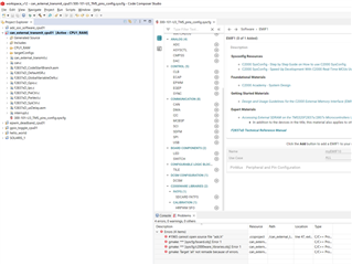

    我尝试使用 SysConfig、但遇到编译错误。 也许我做得不对。 我刚刚在 项目中删除了 SysConfig 文件。

    Vince、
    我遇到了 SysConfig 的各种问题。
    1.我按照"SPRACX3–2021年10月"文档中的说明操作、发送的链接指向的链接与我在联机手册(https://dev.ti.com/tirex/explore/node?node=A__ACnU18qE90mafEP.f5euJg__c2000ware_software_package__gYkahfz__4.01.00.00): )中看到的链接类似(我在 SysConfig 应用程序中创建的 SysConfig 添加到项目中)。 然后、我将查看工程属性并添加 SDK.json 文件的路径。 奇怪的是、当我添加 json 路径时、我在  SysConfig  文件中看不到任何 SysConfig 设置。 所有条目均为空。 一旦我移除 json 路径、我就可以看到所有引脚、就像我定义的那样。
    使用任一设置、当我尝试构建时、我会收到一个错误、表示它找不到 .h 文件
    我找到了.h 文件并添加了项目的路径: C:\ti\c2000Ware_4_01_00_00\driverlib\f2837xd\driverlib
    但是、现在、当我构建时、我遇到了以下错误:
    但是...我在项目中的其中一个文件中找到了 INT_CANA_0定义:hw_ints.h
    当我进入 CAN.c 并单击"inc/hw_ints.h"时、它会打开该文件、我可以看到 AIN_CANA0变量
    不确定哪一个是正确的 CANA_0或 CANA0?
    删除 SysConfig 文件可解决所有这些问题、但会返回无法找到 include.h 文件的错误。
    在我看来、SysConfig 似乎与示例文件夹中的一些文件相冲突。
    我使用的是 CAN_EXTERNAL_Transmit 示例。
    您好、Traian、
    我想我知道它可能会出现什么问题、我过去也遇到过类似的问题、当时我忘记在主文件中添加适当的 include 和函数。
    请确保执行以下操作:
    1.将"#include board.h"添加到主文件中
    2.在 main 中,在 Device_init、Device_initGPIO、Interrupt_initModule 和 Interrupt_initVectorTable 后面添加"Board_init();"
    board.h 应处理所有依赖项并包含这些依赖项。
    如果上述操作不起作用、并且您的项目在其大部分开发中未使用 SysConfig、则您只需在另一个项目中使用 SysConfig 即可查看代码的外观、而不是生成代码。
    您可以打开 SysConfig "Code"视图(它是 SysConfig 窗口右上角的括号徽标"<>")。 然后从此处打开 board.c 和 board.h、以查看根据您的配置生成的代码。 然后、您只需复制粘贴到现有项目中即可。 如果您想跳过将 SysConfig 合并到没有 SysConfig 的现有工程中的过程、这会更容易。
