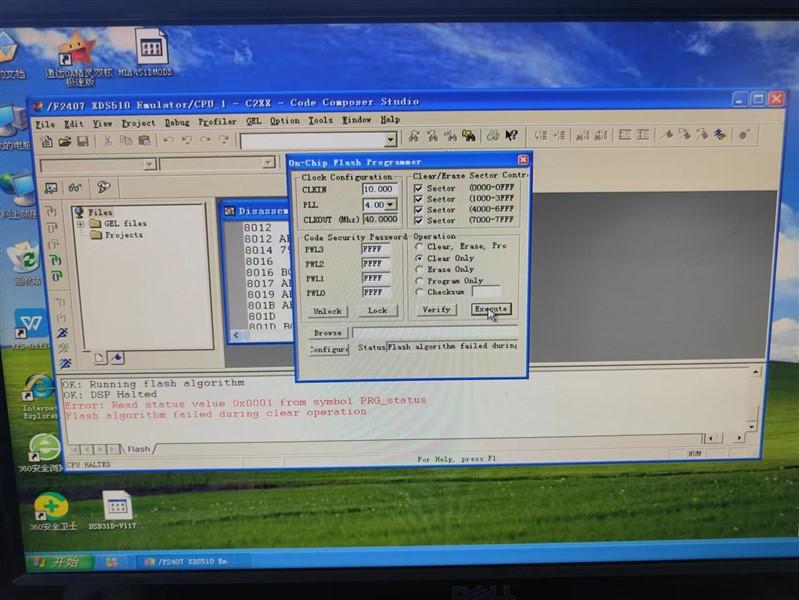

  1. 100个印刷电路板已经焊接,10个印刷电路板在首次下载该程序时报告了错误,90个印刷电路板可以正常下载;
  2. 下载报告错误的电路板:

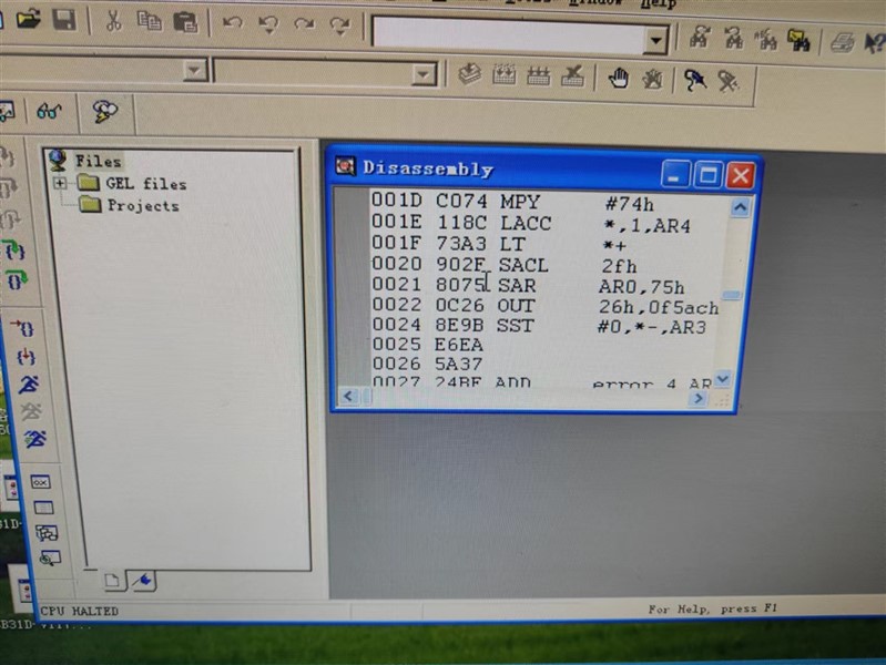

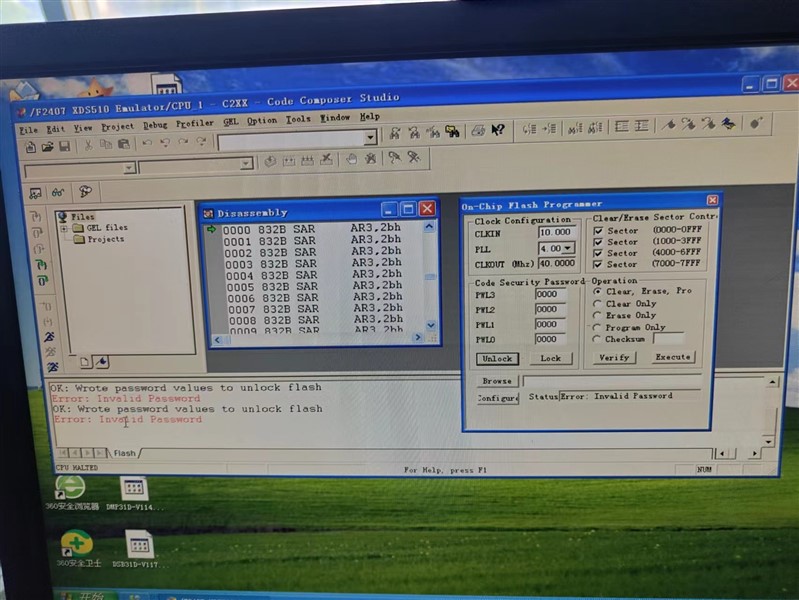

      7个主板报告密码错误(图1)、3个主板显示有程序(图2)、执行 CLEAR 时报告0x0001错误、如图3和图4所示。

    您是否使用 CCS3.3对这些器件进行编程? 我假设您刚才在该屏幕中显示了错误。 请注意、在显示密码问题的图1中、输入的密码错误。 密码写为照片中的所有"0"、此时应该是之前提到的所有"FS"。 对于其他两个图、如果您不知道闪存处于什么状态、我将首先尝试运行完整的"清除、擦除、编程"步骤。 如果您重复运行错误的算法来耗尽闪存、这可能会导致故障。

    图1清楚地显示设备已固定。 即,它们包含“部分”密码。 遗憾的是、我们不知道这些密码是什么、因为密码位置包含一些由于编程错误而导致的随机值。 您是否知道应用程序是否实际包含密码?
    对于图2、闪存内容是否正确?
    如果 C/E/P 过程以某种方式中断、或者器件在 C/E/P 期间遇到电流耗尽、则可能会发生闪存损坏 另一种可能是不良器件、但在 TI 发货的器件上极不可能出现这种情况(因为它们在发货前经过了扩展测试。
