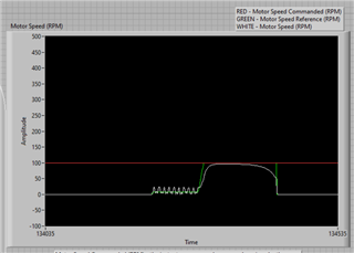

    不过,我还有一个与这个问题有关的问题。  本段来自 构建级别4第27页的文档"使用快速电流环路对 PMSM 进行快速响应控制":
    '如果由于任何故障偶尔使电机旋转方向反转、请尝试通过将 runMotor 设置为 MOTOR_STOP、然后再次设置为 MOTOR_RUN 来重新启动电机。 对于 QEP、在从 lsw = ENC_WAIT_for_INDEX 转换到 lsw = ENC_GUST_INDEX 时、可能需要进行一些微调。 这可以用作修复它的练习。"
    TI 是否知道此问题的原因? 我每次运行电机时都会发生该情况。 首先、我将转子角度与 α 轴对齐、然后将角度计数归零(ENC_ALIGNing)。 然后、我强制一个角度并注入一些 q 轴电流、直到我达到索引脉冲(ENC_WAIT_FOR_INDEX)。 每次触发索引脉冲时、都会保存此偏移值并重新加载到计数器中。 此时、电机已准备好运行(ENC_CALIBRACY_DONE)。 我最初的速度命令为100 RPM (7500 RPM 基本速度)。 速度和电流调节器运行正常、并使电机加速。 然后、在大约1或2秒后、速度反馈下降、电机将开始反向旋转、电流命令随后会因误差而增加、 控制结束从过流事件跳闸。 以下是此事件期间的速度响应图:
    红色是速度命令、绿色是具有加速度限制的速度基准、白色是编码器的速度响应。 有什么想法、为什么会突然下降、速度变为负值?
    谢谢。

    大家好、Kevin、这个问题已经解决。 编码器定位螺钉在机器轴上不够紧、因此随着速度的增加、会出现轻微的转差、直到角度达到反向生成扭矩为止-这说明了突然减速和不稳定。 现在一切都按预期工作。
