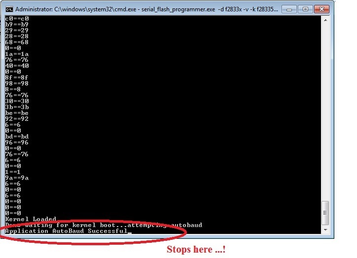

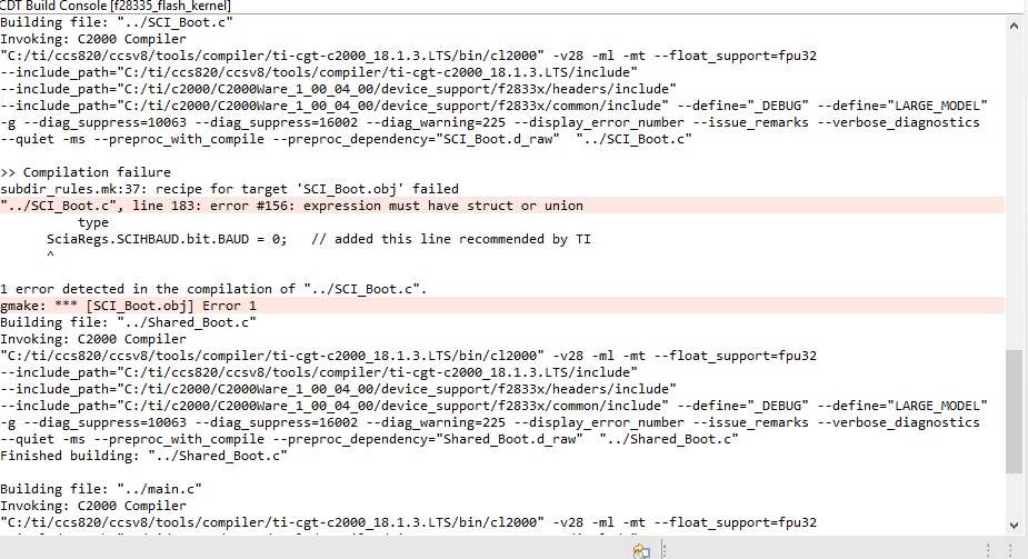

    您好 Sal、
    我们测试了由您提供的二进制代码(针对 LEDBlink 示例的串行闪存编程器的内核、应用代码和可执行文件)、它在我们的定制板上不起作用。
    我在这里附加了包含日志的屏幕截图、您可以看到它在下载应用程序映像时停止、并且不会从该循环中退出。
    请提供相同的解决方案。
    谢谢、此致、
    Jyoti
    由于我在 F2833x contorlCARD 上运行了内核、我必须建议您在电路板上开始对此进行调试。
    我们提供内核和串行闪存编程器、以帮助客户。 您可以使用内核并对其进行调试以使其与您的板协同工作、或者您也可以创建定制解决方案。
    SAL

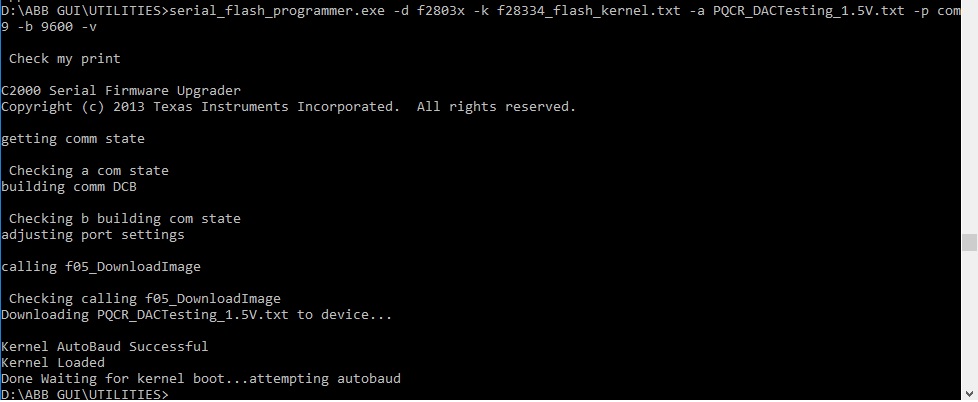

    您好 Sal、
    您能否在 F2833x 控制卡上刷写我们的应用文件?如果 您不能刷写到控制器卡、请告知我们。 我们在将以下代码刷写到电路板时遇到问题。
    我在下面给出了附加的2个应用文件和串行闪存路径
    文件名:PQCR_DAC_1.5V.out
    C:\ti\c2000Ware_1_00_06_00\utilities\flash_programmers\serial_flash_programmer>serial_flash_programr.exe -d F2803x -k kernel.txt -a PQCR_DAC_1.5V.txt -p COM5 -b 9600 -v
    文件名: PQCR_DAC_3V.out
    C:\ti\c2000Ware_1_00_06_00\utilities\flash_programmers\serial_flash_programmer>serial_flash_programr.exe -d F2803x -k kernel.txt -a PQCR_DAC_3V.txt -p COM5 -b 9600 -v
    请告知我们您是否能够进行刷写。

    您是否检查了电路板上应用程序代码的刷写?
    我们需要您的帮助来解决项目上的问题。现在我们正在调试相同的代码、我们能够将内核加载到控制器、但我们在将应用程序代码刷写到控制器时遇到了问题。
    在上面、我们可以将应用程序代码写入 COM 端口文件、但当我们尝试从 COM 端口文件读取相同代码时、它会卡住、控制不会进一步。 您能不能向我们建议可能出现的问题吗?

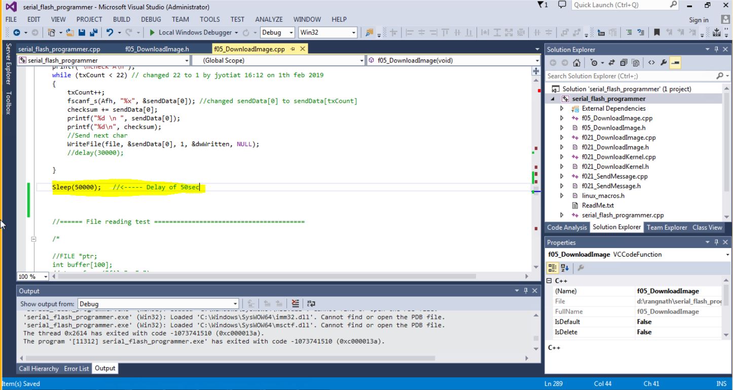

    您好 Sal、
    您建议在发送头文件信息后在串行闪存编程器之后添加延迟、我们尝试添加多个延迟、但并不幸运。
    如需参考、请查看以下屏幕截图。
    您能不能建议问题出在哪?
    谢谢、此致、
    Jyoti
    是的、这就是我所讨论的地方
    问题在于器件和 PC 之间的时序。
    请调试您的系统并确定数据丢失的位置、并通过添加一些额外的延迟来纠正这种情况。

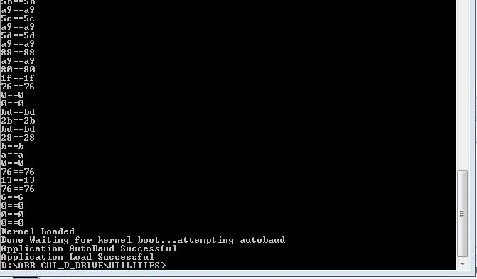

    我尝试在加载内核后将延迟从10秒增加到1分钟、但我没有成功。
    我尝试了一件事。 当我在发送每个字符后在内核中添加以下代码行时、应用程序自动波特率成功。
            dwRead = 0;
    while (dwRead = 0)
    ReadFile (file、&rcvData、1、&dwRead、NULL);
    睡眠(1);
    printf (("=%lx\n")、rcvData);
    但后来我坚持在 ReadFile (file、&rcvDataH、1、&dwRead、NULL);  在下面的环路中。

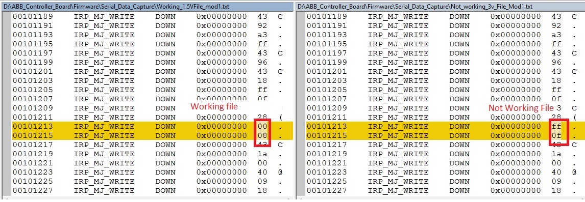

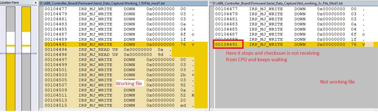

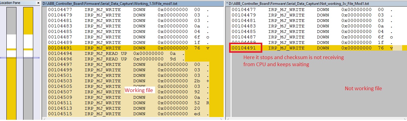

    在使用“serial_flash_programmer.exe”下载应用程序映像时,我们遇到了另一个问题。
    我们可以下载我们自己的从 CCS4生成的示例代码。
    我们还能够下载提供的一些.out 文件、然后将它们转换为十六进制。 使用 CCS8提供的工具“hex2000.exe”将这些文件从“*.out”转换为“*.txt”。
    问题:
    部分“*.out”文件未下载,在应用程序自动波特成功后停止。 它不会从环路中产生。
    我们想知道原因,为什么某些应用程序十六进制文件在 其他文件下载时未成功下载?

    您使用哪种操作系统来转换十六进制文件?
    是否在文本编辑器中打开文本文件?
    有时、操作系统会在十六进制文件行的末尾附加字符。
    请确保您重建.txt 文件、并且不要在文本文件中打开它们。
    SAL

    正如 Vamsi 建议的那样 我们将继续在此处发布新问题。
    问题:
    PFA:正在工作和不工作的应用程序映像文件。
    我们已经在 Windows 10和7操作系统上进行了测试。  我们不会使用记事本打开转换后的.txt 文件、以避免附加字符出现任何问题。
    请您检查您的最终优先级并提供解决方案。
    等待您的回复
    我们无法自行检查差异。 不过、我们可以帮助您进行调试。
    不同十六进制文件之间有何差异? 它们的创建是否相同? 应用程序(.outs)之间有何差异? 所有这些都完全链接到闪存中吗? 在这些十六进制文件中、是否有任何段链接到 RAM?

    大家好、Vamsi & Sal、
    我们使用的是独立应用程序映像。 我们将使用以下命令从".out"转换为".txt"
    (hex2000.exe -boot -sci8 -a -o application.txt application.out)
    然后使用"serial_flash_programmer.exe"并使用以下参数进行刷写:
    (serial_flash_programr.exe -d F2803x -k kernel.txt -a application.txt -p COM3 -b 9600 -v)
    我们将从项目默认重建选项生成.out 文件
    附件:cmd 链接器文件。(文件扩展名更改为.txt)
    附加的图像:工作中和不工作
    附加的.out 文件  :工作中和不工作中
    所附的.txt 文件:工作中和不工作中
    正在等待您的快速 resolution.e2e.ti.com/.../8524.Application_5F00_Image_5F00_Working.txte2e.ti.com/.../1234.Application_5F00_Image_5F00_Not_5F00_working.txt
    谢谢你
    Bhanu

    您好 Bhanu、
    请尝试这个东西。 在闪存内核中、添加这一行代码。 我不确定这是否会纠正它、但值得一试。
    在 SCI 自动波特率锁定函数中、添加 SciaRegs.SCIHBAUD.bit.baud = 0;
    然后重建内核并重新生成内核的 hex 文件。
    // SCIA_AutoaudLock -使用主机执行自动波特率锁定。
    // 请注意、如果自动波特率永远不会发生
    // 程序将在此例程中挂起
    // 不包括超时机制。
    void SCIA_AutobaudLock (void)
    uint16字节数据;
    //必须使用大于1的主波特率寄存器
    SciaRegs.SCILBAUD.bit.波特= 1;
    SciaRegs.SCIHBAUD.bit.baud = 0;//添加此行代码
    //准备自动波特率检测
    //设置 CDC 位以启用自动波特检测
    //并清除 Abd 位
    SciaRegs.SCIFFCT.bit.CDC = 1;
    SciaRegs.SCIFFCT.bit.ABDCLR = 1;
    希望这对您有所帮助、
    SAL
    e2e.ti.com/.../SCI_5F00_Boot.cHi、Sal、
    我们已尝试您的建议更改,并在下面添加了。
    (SciaRegs.SCIHBAUD = 1;)
    它没有解决问题、
    供参考:在此处附加"SCI_Boot.c"文件。
    请检查并告知我们您是否会建议进行任何其他更改。
    等待您的回复。
    Bhanu

    您好、Sal、
    我们已经多次使用 CCS 调试完成此操作、我们观察到内核正在正确加载、直到最后一个字节为止没有任何问题。
    当涉及到应用程序下载时、它挂起、如之前所附的屏幕截图图像中所示。
    您是否尝试加载了我们在前一个线程中共享的应用程序映像(.out 和.txt)文件?
    等待您的结果相同。
    Bhanu

    除了 上述回复外、我们还可以观察到通过 USB UART 串行端口下载时的情况。
    我们正在使用主机端的串行端口分析器在下载到电路板时调试此问题、以验证下载步骤的确切顺序。
    PFA    :工作文件和不工作文件,为您参考而捕获的串行数据。
            还随附了工作和不工作(.txt)文件供您参考。
    观察结果:
    1:多次使用不起作用的文件捕获。
    答:下载应用程序映像时,它总是在相同的特定位置停止。 (订单编号:104491)
    b.在发送应用程序映像的每个块(主要是4094字节)后、它将接收2个字节的数据(即校验和)、
    c.发送最后一个块后,我们不会接收校验和(按顺序停止:104491)。 它在工作文件中接收
    2.我们看到工作文件和非工作文件中只有3个字节的代码更改。
    a:这些更改属于最后一个不工作文件块的区域、我们不会接收校验和。
    为什么我们没有收到校验和、原因可能是什么? (我们已经观察到、在完成大约70%后、它会停止下载)

    我正在附加闪存内核和用于生成相同内容的头文件。
    1.为什么没有使用不起作用的文件从 MCU 接收校验和?
    2.为什么在6个位置发生2个字节的变化会导致上述情况?
    附加比较屏幕截图图像也可供参考。
    Bhanu
