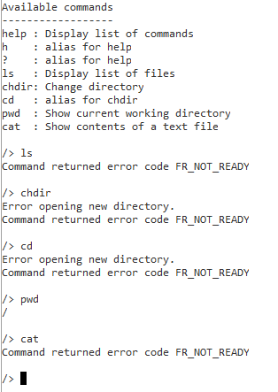

    之后、我连接了 MMC、错误弹出为 FR_NOT _READY
    我们能否在不更改您添加的代码或更改 GPIO 的情况下尝试代码? 将_LAUNCHXL_F28379D 保留在预定义符号中。
    当仅使用 Fmount 时、它会起作用。 我还想通知您、我保留了之前的 GPIO 定义、但添加了 GPIO 43和42、以便可以在终端上看到输出。
    Fmount 不使用 SPI 或任何硬件。 它正在设置软件。 我们需要做的是使用准确的示例、并使用原始 GPIO pinmux 通过串行输出发送命令、并确保我们有正常工作的设置。 然后、我们可以逐步进行更改和分步调试。
    以下是仅使用 Fmount 时看到的输出:
    但引脚28和29未在 Putty 侧显示输出。

    很抱歉,我在度假。 读取文件时遇到问题吗?
    NIMA Eskandari
    我尝试了相同的代码、但仍然在 fopen 处得到 FR_NOT _READY 错误。 以下是我接收到的输出:
    此外、我要附上我已经使用和修改过的代码、正如您所提到的。 如果我需要制作 更多 changes.e2e.ti.com/.../ff.he2e.ti.com/.../mmc_5F00_f2837x.c.ce2e.ti.com/.../sdcard.c、请告诉我
    是的、我仍然遇到问题。 我也不确定是什么原因导致了这种情况。
    您也无法写入该文件?
    不、我可以向您发送我的项目。 可能还有其他我缺少的东西吗?
    在 this.e2e.ti.com/.../F28377D_5F00_sd_5F00_card_5F00_cpu01_5F00_WriteFile.rar 中上传所有文件
    我仍然收到一个 RC = 589833的错误。 您能给我提供任何与此相关的建议吗? 它始终在同一个位置发生-当我尝试写入或打开-FR_NOT _READY 时。

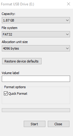

    您的 SD 卡是否已格式化为 FAT?
    是的、是的。 这是支持它的图像。
    无 FAT32、
    应为 FAT 和
    分配单元大小=512
    我也尝试了 FAT。 当我使用"默认分配大小"时、SD 卡会被格式化、但会产生相同的错误。 但是,当我使用命令提示符并使用格式化命令提示符时:
    H:\>格式 E:/FS:FAT /a:512
    若要获得512字节的存储器分配、其表述为:
    "对于 FAT16/12、指定的群集大小太小。
    格式化失败。"
    我使用的 SD 卡是 Kingston 的2GB SD 卡。
