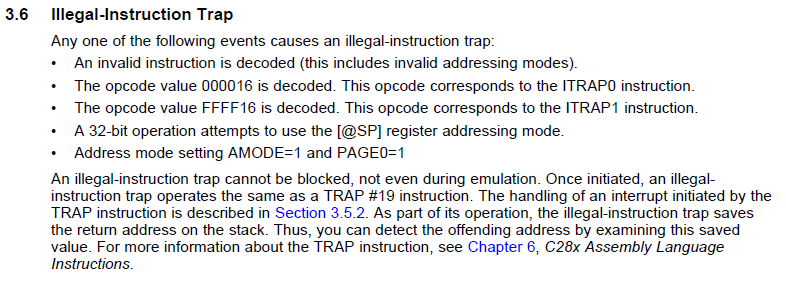

    Philip、
    您可以在连接了仿真器的情况下运行它的出色功能!
    这可能是由中断引起的、请检查您的 PIE 矢量表以了解哪些矢量可以将您发送到未处理的 ISR。 请注意、矢量表可能会在器件停止之前保留几个地址。
    此外、请检查中断标志、NMIFLG 寄存器和 PIEIFRxx 寄存器。 这将有助于确定中断是否会导致该中断"退出预留"。
    有一个非常特殊的中断、我想让您了解一下... 请参阅以下 SPRU430的摘录
    如果您确实遇到了非法指令陷阱、则堆栈上会有一些信息告知我们非法指令在存储器中的位置。(请注意、此中断不会在 PIEIFR 寄存器中指示)
    您是否能够对电路板上的任何信号进行检测? 观察 XRSn、VDD、VDDIO 和 GND 可能会很难找到分辨率。
    Cody
