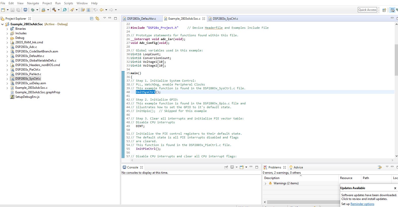

    感谢您提供的数据、通过本实验、我可以看到、即使连接到内部 VREFLO 通道、ADC 也会转换最大代码。 我们还验证了控制卡上的跳线设置是将 VREFLO 连接到卡上的 VSS。
    我唯一能想到的另一件事是、如果 ADC 时钟超出规格;如果您可以打开 DSP2803x_sysctrl.c 并在第101行确认函数为
    IntOsc1Sel();我们可以知道我们的频率是10MHz。
    我提出这个问题的原因是、示例代码中的所有时钟设置假定内部振荡器在10MHz 时使用。 如果此 SYSCTRL.c 已修改为使用外部振荡器;控制卡上的频率为20MHz、会导致 MCU 运行超出规格。
    最棒的
    Matthew
    Matthew、
    我已经完成了该代码、并确保、
    InitSysCtrl();函数从 main 调用
    InitSysCtrl()函数调用 IntOsc1Sel()
    您可以看到 IntOsc1Sel()的函数定义
    我希望这将有所帮助。
    Akshay Godase
    Akshay、
    您是否有另一个 F28035 CNCD 或基板组合、我们可以尝试使用它来查看问题是否仍然存在? 此时、我认为 ADC 可能已损坏、我们已经介绍了导致此类行为的大多数/所有典型情况。
    Matt
